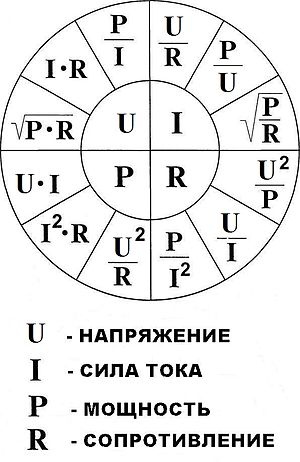

Вячеслав2 писал(а):
замена только динамиков - деньги на ветер.
Не, здесь не соглашусь. Смену акустики замечают все по звуку, а вот смену микросхемы усилка не все услышат. Мож, конечно мне мишка по обоим ушам ходил. :smile_smile:
Сегодня есть проблема приобретения именно той микросхемы, которую заказал. Два раза получал с Али не то, попросту перемаркированные более слабенькие аналоги интеллектуальных ключей. В магазах то же самое .
Ещё момент есть. Любое вмешательство - это на свой страх и риск, с непредсказуемыми последствиями. Нужен хотя бы небольшой, опыт.
Может и так быть.
https://www.drive2.ru/l/485736750434484482/
Ну, то что чувак лоханулся это другой вопрос, но вот первая часть его писанины это как раз то, о чём я и говорил. Только нужно не только заменить микросхему, а ещё и динамики поставить на 2ом., тогда разница будет слышна любому, даже со следами слона на ушах. Отвечаю))
Вложение:
Правильный_Закон_Ома.jpg [ 29.88 КБ | Просмотров: 611 ]
