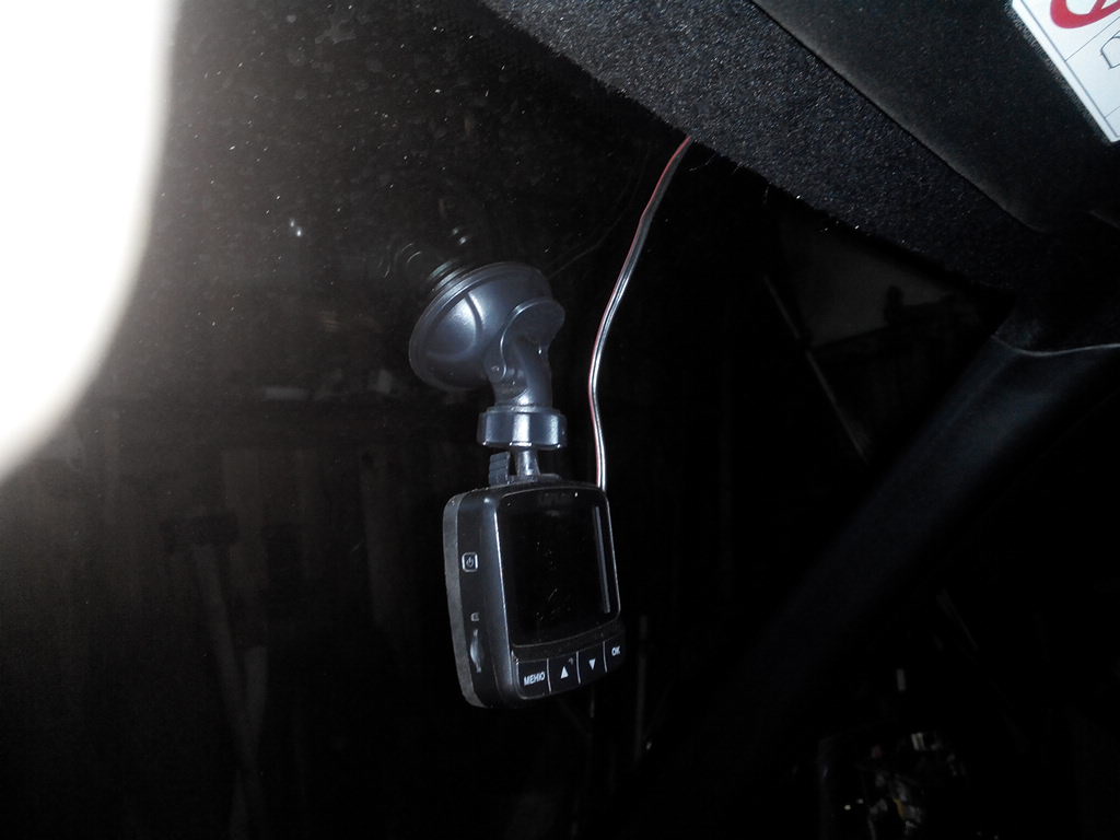

Sergei55.ru писал(а):
на алиэкспрессе полно блоков питания с регуляторами по току и напряжению, но выбирать надо в которых есть дроссели
Я, для регистратора, выбрал вот такой,
Если раньше, выезжая с огорода, я выключал регистратор, чтобы слушать радио, то теперь никаких помех.
От города до передатчика ~80 км.
ссыль не работает (товар закончился в магазине):
как называется (чтобы найти на али или рабочую ссылку плиз)
как подключать?
да и про фильтр с первой страницы Я поставил почти такой помехи от регистратора не убрал конечно же, а вот приёмник в магнитоле стал работать гораздо чище (при условии выключенного регика)
ссылка работает, просто товар закончился в магазине ;-)
а вот как на корпуcе его написано "UBEC",так и искать
как подключать?
я поставил его на переключатель переднего плафона, к нему и подключил, и припаял маленький "хвостик" с 10 контактным мини USB (такой нужен для регистратора).
Поскольку там 12В есть всегда, то поставил еще и выключатель.
Александр

@054026 , Я правильно понял что он выполняет роль блока питания для регистратора только разъем припаять надо?
Да, и еще, установить перемычку в положение "5V" (он может выдавать и 6 вольт) :-)
это стабилизатор.
Входное может варьироваться от 5,5 В до 26 В
https://ru.aliexpress.com/item/5V-6V-UB ... autifyAB=0
