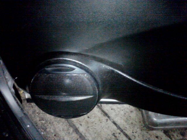

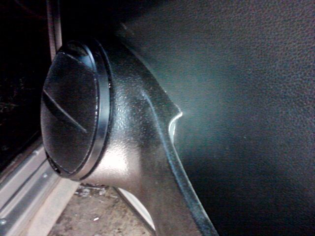

Всем привет. Посмотрел подиумы в магазах, не пронравились. Вот из родных сделал.
Вырезал кольца из фанеры 10ки.
Закрепил низ через полоски из металла. Верх саморезами из нутри.
Это не потому что так лучше, мне так проще.
Запенил,высушил, обрезал. Процес оклейки стекломатом и шпатлевки сфоткать не вышло. Клеил смолой полеэфирной. Шпатлевал жидкой полиэфирной шпатлей (с краскопульта). Просто паралельно деталь в подготовке была, за одно и подиумы дунул.
Здесь уже в антигравии сером. Высохший антигравий перед покраской прошел в один слой праймером для пластика, краска лучше держится.
[/img]
Ну и матовым, черным мотипом из балончика все ето дело сверху закрасил. :smile_bigsmile:
