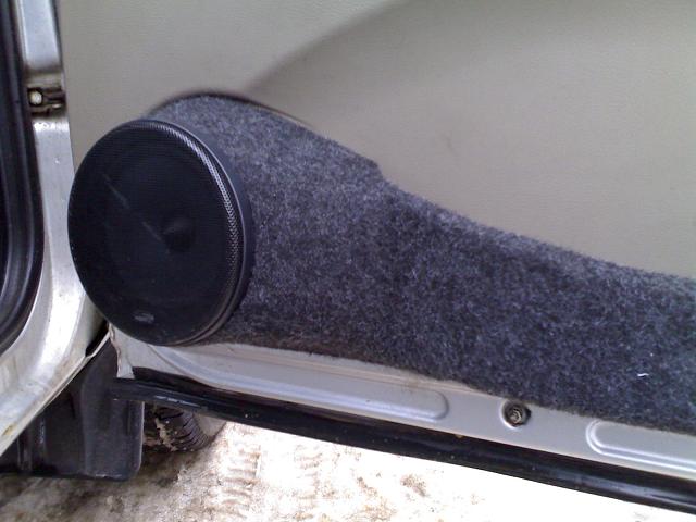

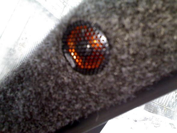

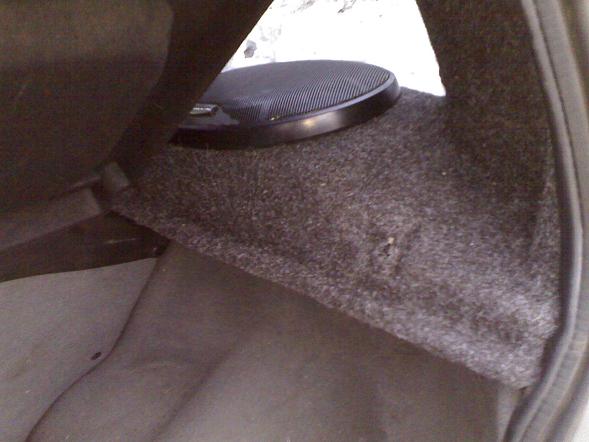

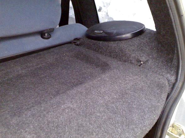

Rav3, а как ты сделал обивку на маленькие пищалки? и какого размера колонки назад

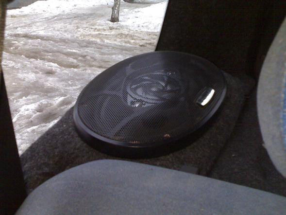

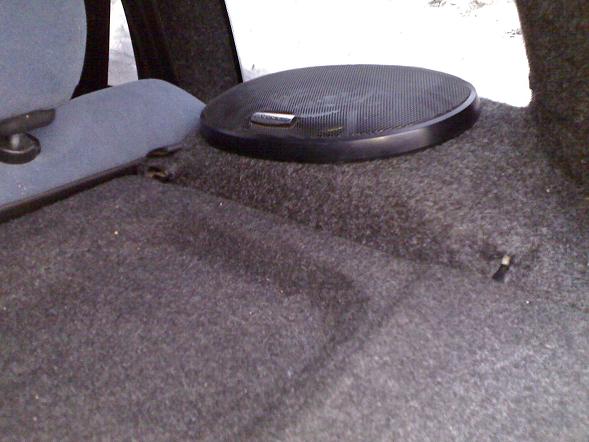

Epolyanichev, Задние Пионер 6Х9

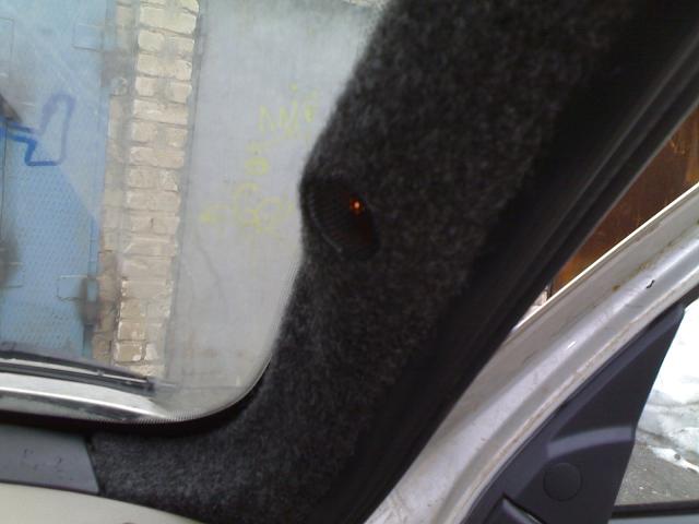

Epolyanichev, А пищалки просто закрепил корпус динамика саморезами на боковинку, запенил, и обтянул карпетом. Зато теперь не падают и скотч не нужен :smile_bigsmile:

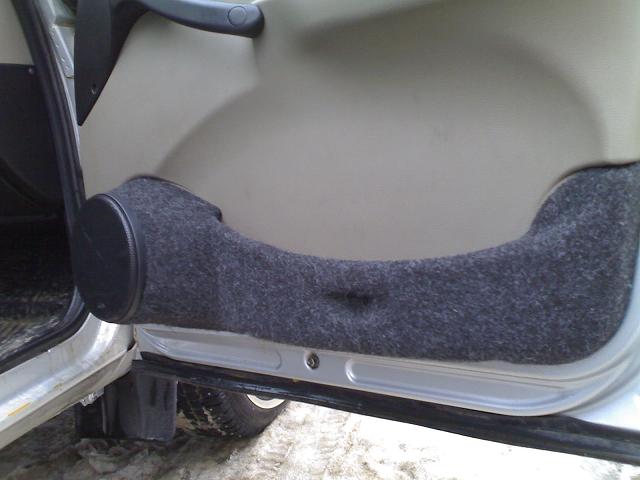

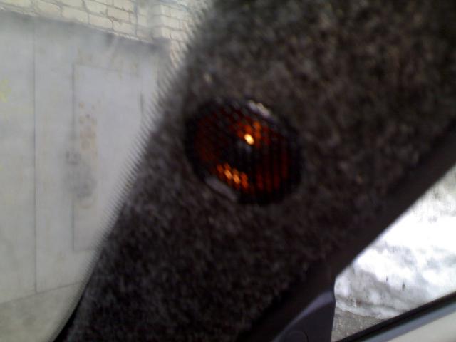

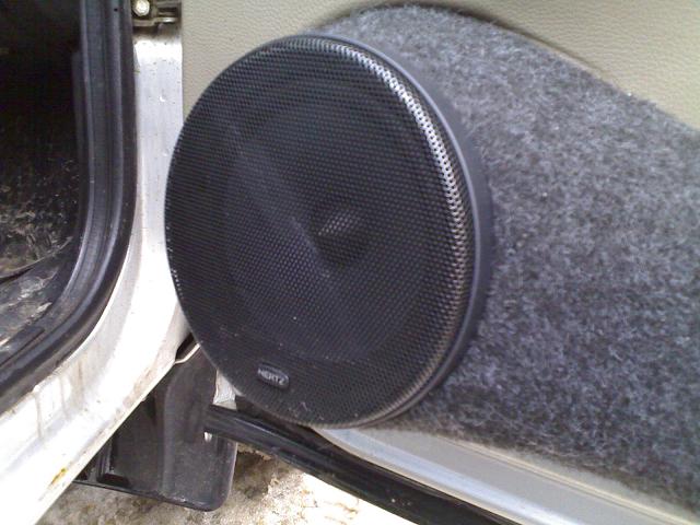

Rav3, направленность мид-басов вызывает сомнения - они у тебя смотрят в ноги, чтоли? судя по третей фотографии....
твитеры тоже куда-то вниз смотрят...
или фоты кривые..
карпет плохо смотрится (для фронта, зад нормально), винил лучше бы подошел, имхо.
..скажи мне вот что, как ты проводку к мид-басам в дверь заводил?

Подиумы сам,что ли делал?
Честно говоря они не очень.И мид басс должен смотреть немного вверх :
А сзади все гуд,вот только не побьют ли те стекла за колонки?
Мидбасы - не так важно, а вот твиттеры точно не гуд установлены - по науке их нужно как можно ближе к мидам. Про угол поворота/наклона пищалок не тусуюсь...
+1!

ZMei, не согласен ни с тем, ни с другим:
1. направленность мидов, отнюдь не так уж и не важна, хотя бы потому, что миды играют до 3-5 килогерц, это уже столь короткие волны, что, направив дифузор вниз (большой угол "ось дифузора-ухо":smile_wink:, вы их уже не услышите.а в диапазоне 500-2500 гц, между прочим, весь вокал. поэтому миды должны смотреть вверх и к нам - в район между подголовников (желательно).
2. по какой такой науке твитеры должны ближе к мидам стоять??? :
простой эксперимент - прилепите твитеры к уголкам двери (где зеркало), послушайте, а потом поставте в уголки лобового (направив на лобовое, с наклоном в середину стекла) - сравните "сцену".
з.ы. в сбт устанавливал себе фронт (эксепирементально, без проклейки дверей, пока). аккустику выбрал - E.O.S 165Opera + E.O.S Opera (твитер), через кросовер той же фирмы. дак вот, заморочившись установкой твитера, и будучи ярым приверженцем (на тот момент) установки ВЧ на отражение от лобового стекла, на конец эксперимента был вынужден признать, что в Шевике твитера лучше всего отрабатывают сцену, будучи помещены на стойки лобового стекла, на уровне уха, и с разворотом на 10-15 см ниже зеркала заднего вида (салонного) по линии лобового, короче почти в центр.... это касается твитеров, сходных с еосовскими, т.е. металический дифузор. шелковые твитера более склонны к разбросу, не так направлены.
мое имхо.
Еще раз, ось имеет не такое существенное значение - значение имеет на каком уровне (как низко) расположены миды.
В любой инструкции по установке брендовой акустики есть подобные рекомендации.
А почитать можно здесь:
http://avtozon.narod.ru/source/autozvuk/tvitter/install_tvitter/index.html

ZMei,
1. ось, а точнее угол "ось дифузора-ухо", имеет первостепенное значение... только если это не НЧ. мид-басы, повторюсь, играют не только нч, но и, что следует даже из их "народного" названия, а уж тем более конструкции-предназначения, средние частоты, для которых уже очень важна направленность дифузора, их воспроизводящего. миды могут быть расположены и на уровне уха, но если будут направлены от слушателя на большой угол, то половины информации вы не услышите.
2. ...рекомендации.... естественно разносить компоненты на двадцать три метра - абсурд. в автомобиле не так уж и много места, чтобы об этом думать.
главное - чтобы была сцена.
дальше дискутировать смысла не вижу.
