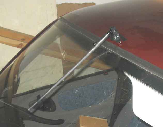

Так какую же антену ставить на крышу? В выходные посмотрел, так там дырочка очень маленькая, даже стандартный штекер в нее не пролазит. Я понял так, что нужен только сам штырек, а проводка проведена, но подсоединение не стандартное. Этот штырь просто вставляется в проводку и прикручивается гайкой. Где в Москве можно купить этот штырь?

Вот не знаю как там в Москве (давно не бывал ;-) А вот у нас в Нижнем Новгороде, на радиорынке, я выбирал из 2-3 антенн, причем крепление у них было достаточно унифицированое, и аккурат подходящее к проложенной в ШНиве проводке. Т. е. отвернуть гайку, вынуть заглушку вставить антенну и прикрутить гайку взад. Если делать одному, то, чтобы антенна не крутилась при приворачивании я закрелял ее скотчем (липкой лентой ;-) к лобовому стеклу. Потом повернул и закрепил штырь антенны в нужном положении.
Александр
