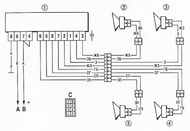

http://www.chevy-niva.ru/album_pic.php?pic_id=70 Кто нибудь знает по схеме куда конкретно подключаются эти провода с буквами "А" ,"В"

АиВ это питание +12V. Обычно цвет этих проводов красный и жёлтый (в данном случае б и к). Подключать можно как по отдельности (см. инструкцию от магнитолы), так и вместе (скрутив их м/д собой).

В Шниве все проводка есть 2 колодки возле прикуривателя внутри чёрной изолентой замотаны-это к магнитоле LG Sony подходят провода спереди в дверях верху внутри двери, снять ручку и возле зеркала внутри открутить панельку, колодка тоже замотана чёрной изолентой. И сзади по корманам справа слева.

Кр однозначно +12V вот Бел не знаю.

Я где -то читал что они (А,В) подходят вроде к замку зажигания, может кто знает точно :!: Балбесам просьба не засорять эфир :smile_bigsmile:

Иван555, а почему бы не проверить напряжение на А и В при разных положениях ключа зажигания? Все сразу станет ясно.
