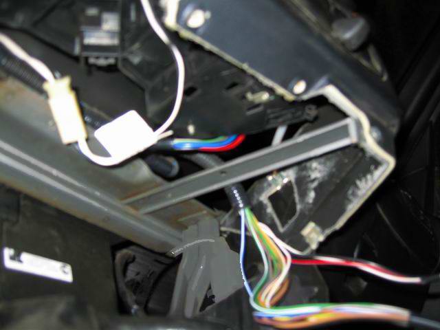

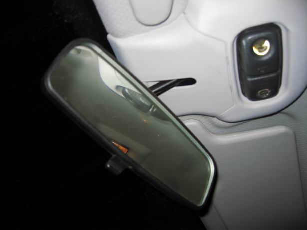

Что же это получается? Никак не найду коаксиал антенный. :
Первое, как снять заглушку над зеркалом, ее откуда и куда тянуть надо? Там одна микро заглушка со сторны стекла 1 см * 3 см. И одна большая блямба. Которая поддается на 3 мм, но так напрягается, что будто треснет. Не понятно куда тянуть
Потом этот хренов провод, хотел хоть удостовериться, что он есть вверху! Но пока не смог.
Значит, что имеем:
сделано в темное, многое не в фокусе.
Кстати, обратите внимание, подёрнулось немного уже ржавчинкой. Ну, не без того.
Фотка сделана со стороны маленького поддончика для мелочёвке у ручки КПП. Фотик смотрит на жгуты. Там идёт одна гофрированная трубка под всё магнитольное - там коаксиала нет :smile_nod: Подозреваю, что он выходит откуда-то еще? И не идёт в общем "магнитольном жгуте". Примерно ОТКУДА можно начать его отсеживать, кде он наиболее заметен? Из под ног пассажира? Из под бардачка?
Подскажите плиз. :smile_doh:

Klimaks, вот ту белую заглушку тяни смелее вниз, не сломаешь. Про какую ты мини-заглушку говоришь что-то не пойму, нету вроде там больше заглушек, кроме большой.
По 2 вопросу. Я не помню был ли примотан к чему-нибудь конец антенного провода под панелью. Но что он идет отдельно, не общем жгуте это точно. Идет он с правой стороны. Так что ищи внимательнее, у меня таких проблем с поиском не было.

Смело дергай пластмасску,которая вокруг зеркала вниз ,она на защелках,снимается легко, откручивай зеркало и там прикручена антенна винтом снизу,под винтом круглый контакт антенны и вправо уходит провод.Если он убежал,придется сдергивать переднюю часть обивки потолка и ловить проволкой с крючком, провод идет в верхней части вдоль стекла.
