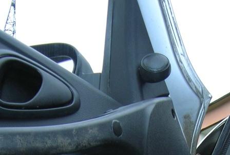

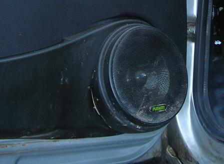

Пряник,Изображение
Пластмассу палюбасу резать надо. При установке чуток подгибал пасатижами края отверстия в дверке.
Пищалки тож на дварь поставил. Так с проводами меньше гемора. Коробочка .(...млять, забыл,как называицца) под обшивкой двери прижата. не гремит. Задние щас не фоткал - че на них смотреть? сверху решетка заводская. А под ней пластмассу тоже резал. Полезный объем багажника не пострадал от 6х9 :
ЗЫ на счет усилка....
Нет таких 13-х колонок, которые б не раскачал сам магнитофон. (а если есть, то они супердорогие! Оно тебе нада?)
