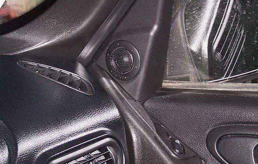

долго мучился с выбором в итоге на перёд кларион с пискунами, пискуны врезал тут Изображение
железо не резал, только пластик. назад JBL. Всё 13-ые, но почему - то пришлось всё подрезать на 5 мм..больше оказались. Амагнитолу после долгих поисков решил (pioneer 5000UB),
Изображение чтоб флешку главное читал и звук хороший, а также AUX т.к. скоро в отпуске буду комп встраивать в шниву с процессором пент DUO. монитор для него думаю -
он имеет VGA вход и USB так как сенсорный, размер 1/2DIN и хочу врезать вместо кнопок (противотуманные фары и подгрев и тд, а кнопки поставить маленькие как у клавиатуры на мультимедейное управление (от туда возьму) перенести ниже и по схеме квазисенсорного управления (звучит смешно но не ржать:-, - это значит нажал - включилось, ещё раз нажал откл.), .. и небольшой саб активный
