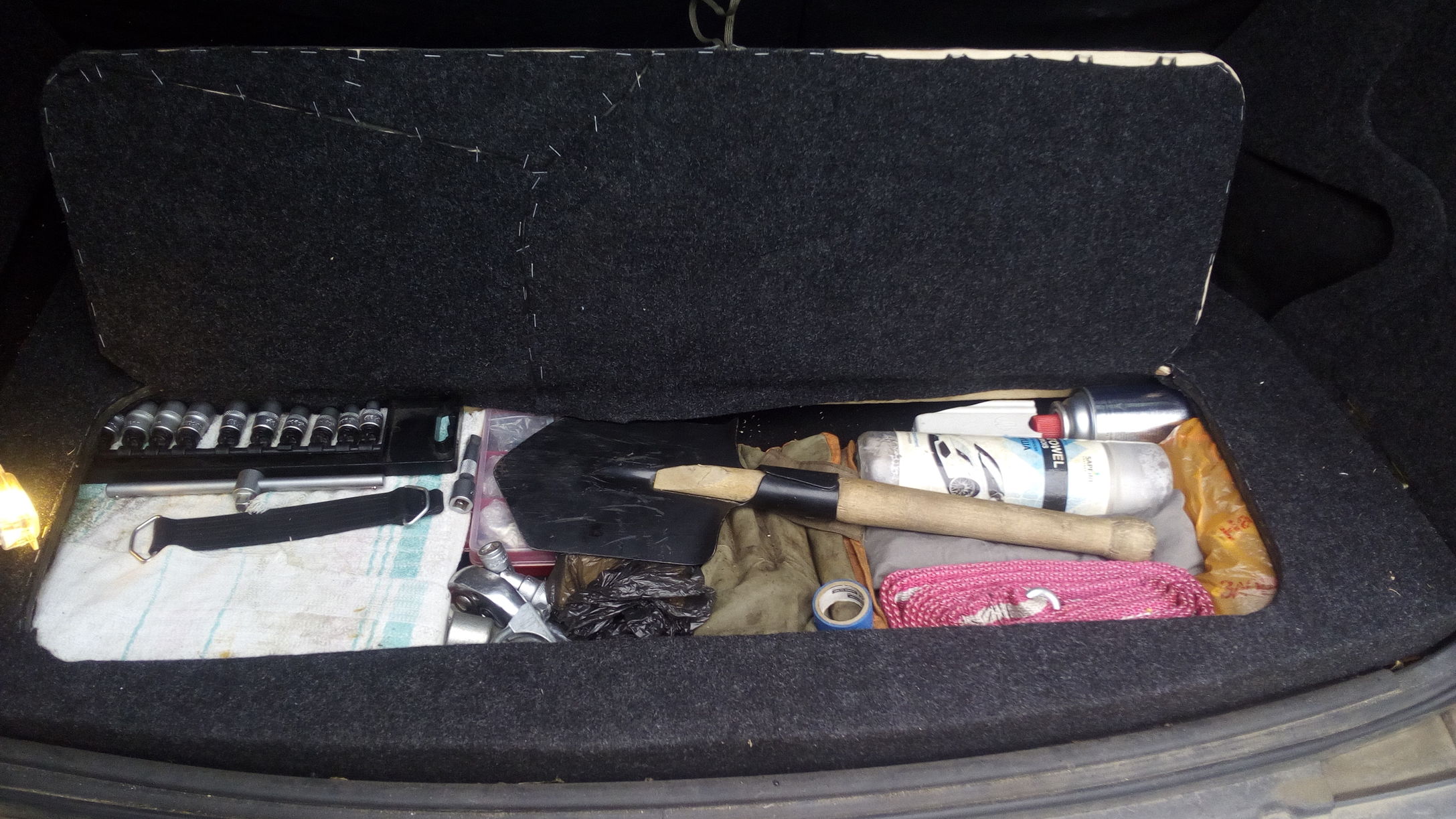

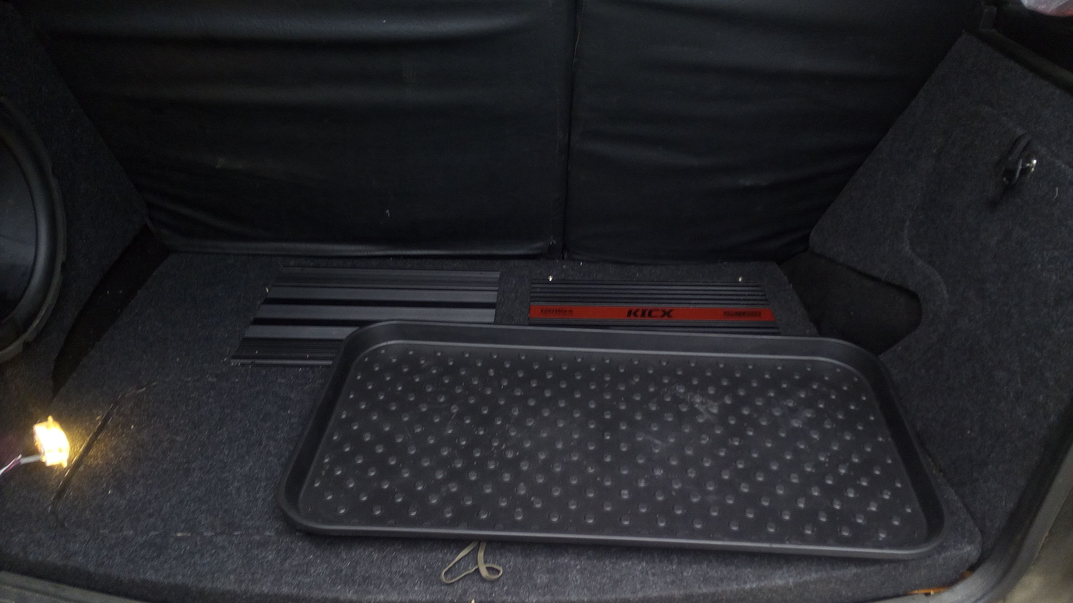

Мой вариант установки с сохранением багажника.
В полу моноблок на саб мистери мр350(4ома 300w rms)
На дины 4-х канальник kickx 4*80w rms
Фронт пионер 17см коаксиал. (жалею, звук не нравится)
Зад снял, блины кенвуд захрипели от усила, руки не дойдут тыл переделать.
Саб jbl gt5-12 (перекочевал с прошлой машины)
Короб под него стэлс в угловато-фанерном исполнении.
Фальш-пол забит всем необходимым))
Для грязно-жидкого корытце.
Да, фальшпол при сложенных сидухах образует ровную поверхность, можно спать.
Если кому интересно, могу более подробных фоток залить.
Хочу подробностей, по поводу фальшпола... Ровная поверхность это очень круто, а то что-нибудь тяжелое пытаешься задвинуть в багажник (типа стиральная машинка) в итоге упираешься в сложенные сидения (приходится поднимать вещь и толкать одновременно)... Какой материал (фанера толщина, размеры). Судя по шмурдюку в нише места не так уж и мало... хотя кейс с ключами наверное не полезет((.
По фото не пойму, он у Вас поднят (выше уровня уплотнителей двери) хотя это не критично если с сложенными сидениями образует ровную площадку. Итого: отталкиваться нужно от высоты сложенных сидений и будет мне счастье. Осталось определится с материалом 10 мм. толста наверное будет ниша при такой толщине потеряет объем.
здесь форум, лучше на ты)
да, фальш-пол конечно поднят выше резинок, высота в районе 8см, фанера 10мм, меньше не стоит, от тяжестей сломается. дна нет, чтоб объем не терять, итого полезной нагрузки до 7см можно впихнуть, кейс должен войти. в любом случае, высота в районе 8 см нужна у задних сидушек, а с краю можно как уменьшить, хоть до 0, так и набрать, просто пол будет под углом тогда.
я исходил из необходимости ровного пола и куда то пристроить усилки.+ не хотелось терять полезный объем багажника. органайзер на пол многие клепают, но у некоторых высота сантиметров под 30, от багажника остается тонкая щель, это печаль. для меня)
теперь по поводу размеров, т.к. у меня ниша и саб, то мои размеры вам не помогут, берете картон и ножом вырезаете, пока он идеально не ляжет в распор, на высоте 8 см от пола. потом лобзиком из фанеры той же выпиливается 7 см полоса и встык прикручивается с лицевой стороны, и по бокам пара таких же опор+одна в центре, чтоб не проминался.
 Заголовок сообщения: Re: Сабвуфер
Сообщение Добавлено: 02 янв 2018, 17:40
    115
  •  1876
  •  25 дек 2015, 14:55
  •  г. Тамбов
С Новым Годом всех!!!
strangern Спасибо, наверное стоит мне заморочится, а то всякая мелочь болтается по багажнику. Большой плюс что пол с сидениями ровный можно что-то и волоком "задвинут" типа стиральной машинки (которые я уже раз 5 перевозил)
Хотел балонник на клипсы "присобачить" теперь наверное не буду уберу в нишу и там прикручу. 7 см вполне такое пространство))
