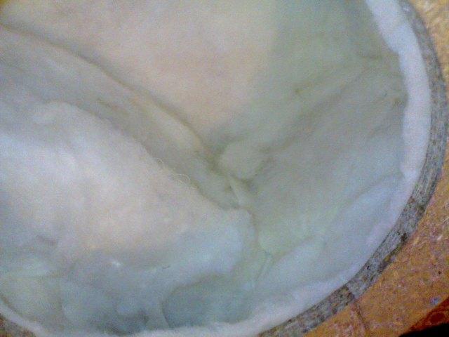

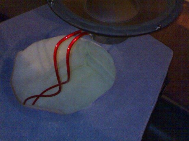

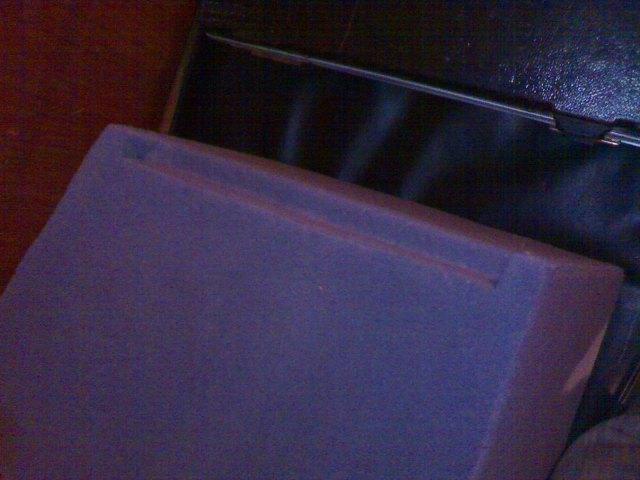

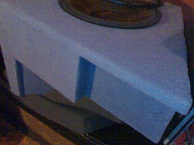

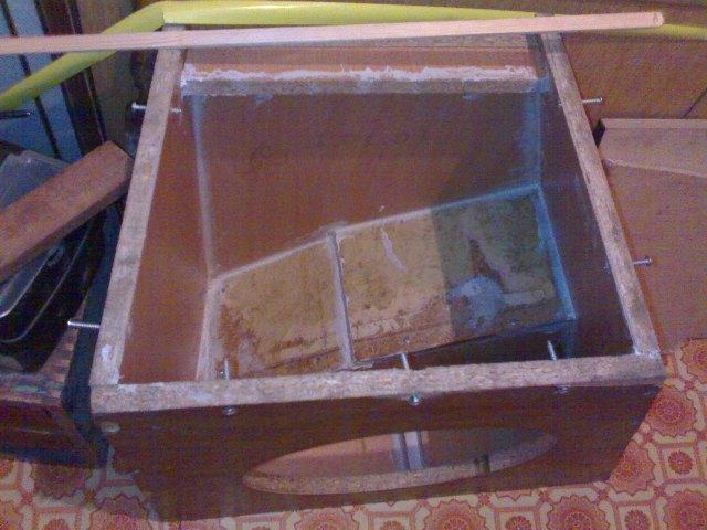

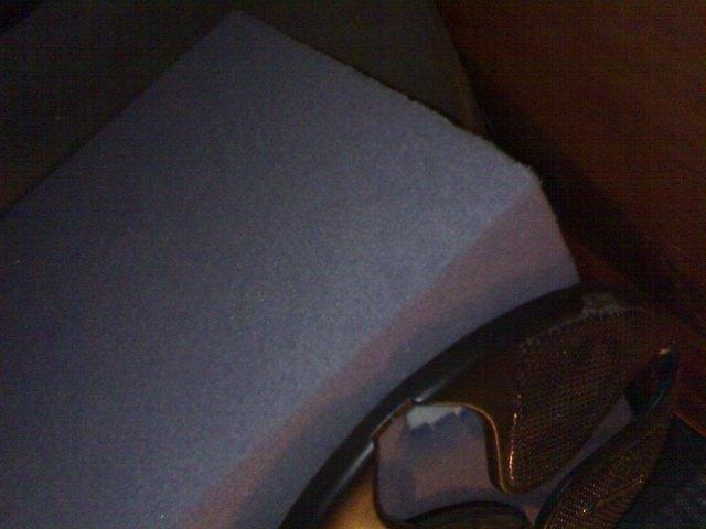

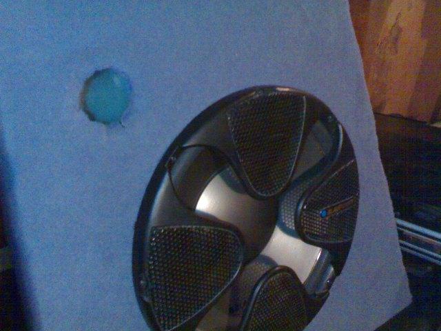

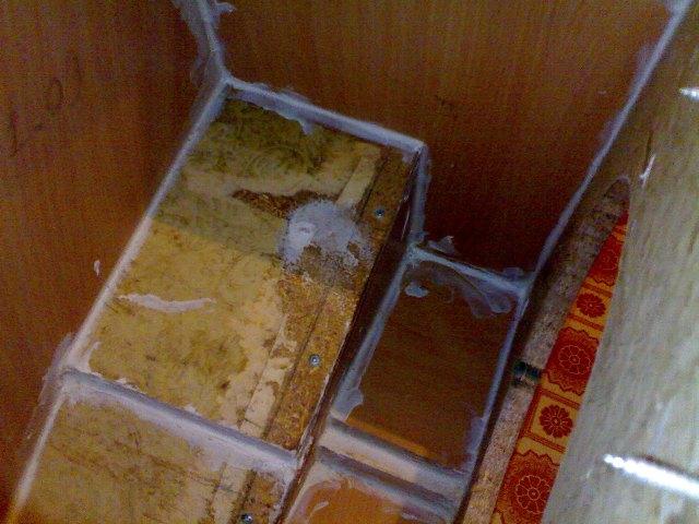

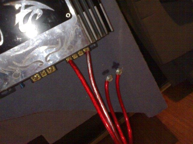

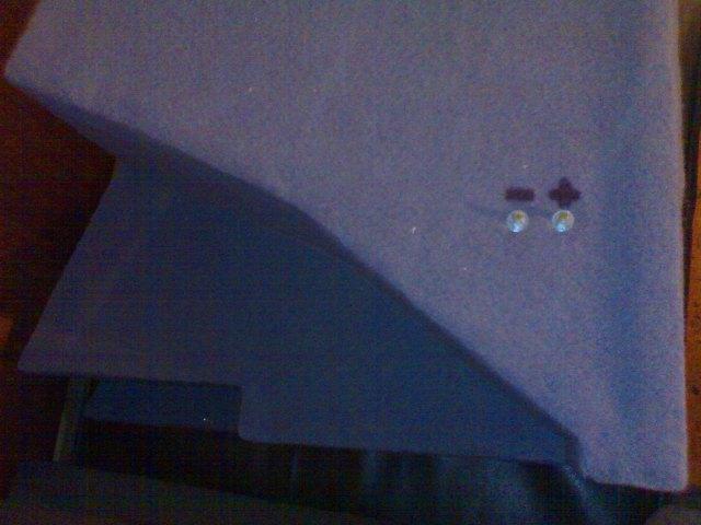

вот так делал я!
сделаю потом получше фотки выложу.
