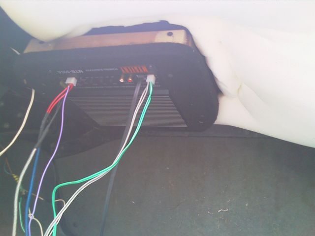

Как и обещал мой саб, врезанный в полку
Изображение Изображение Изображение

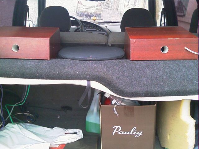

Мой саб вставленный в заднее крыло. http://images.people.overclockers.ru/155420.jpg http://images.people.overclockers.ru/155424.jpg http://images.people.overclockers.ru/155422.jpg http://images.people.overclockers.ru/155421.jpg

RNC, саб "анатомический"?
Сам делал, если сам, то как?

RNC писал(а):
аналогично как и у меня. только усилитель у меня за ним (между ним и задним крылом) - на это одно находит - у дураков мысли схожи. :smile_bigsmile:. причём такое расположение мне нравиться - не разу не подумал менять себе штатные динамики. играет супер.

RNC писал(а):
Сколько литров ящик?

Обьем примерно равен 40 литров.
Частота резонанса закрытого ящика около 45 Герц.
Динамик "пионер" пиковая мощность около 1,2кВт.
Крепление саба в штатные отверстия Шнивы.
Материал корпуса 21мм фанера + усилительные распорки +....... и т.д и т.п.

Дляe xtreme: саб "анатомический" =иногда называют СТЕЛС =,идея не моя ,остальное делал и доводил сам . Идея где-то на этом сайте.
