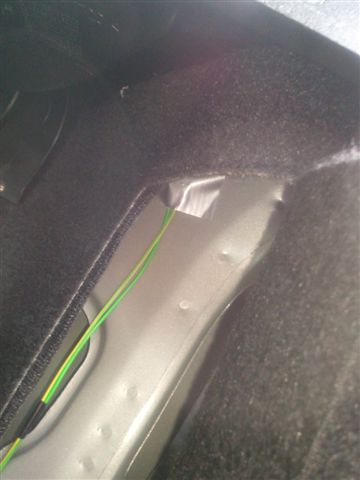

Все нашел, но решил разместить и фотки, чтобы было понятнее, что где в люксе.
это так спрятаны провода под задние динамики слева в лючке обивки багажника, для доступа к задними фонарям. скочтем приклеены сами разъемы. а справа провода вместе с подсветкой багажника.

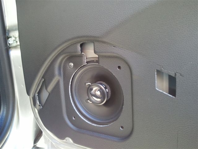

так выглядят передние динамики

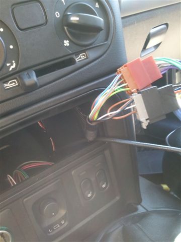

евро-разъем приклеен сразу за глушкой тоже на скотче.
