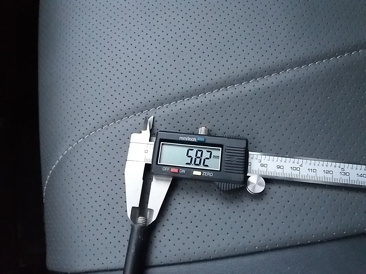

Знатоки, подскажите пожалуйста какая резьба на штатном основании?
Знакомая попросила купить штырь для Шевроле-Нивы рестайлинг 2010 года. Основание у неё вроде как есть...
Проблема осложняется тем, что на машину я сам взглянуть не могу, а просить эту девушку определить резьбу бесполезно.
И еще вопрос про логановскую антенну: писали, что она не подходит на родное нивовское основание. У них резьба разная? Или в чем причина?
М6
Подходит. По крайней мере у меня подошла :) Но на логановской резьбовая часть длиннее и нет канавки вокруг штыря, как на Шнивовском родном. Проблема решается надеванием на логановский штырь подходящей резиновой прокладки сантехнической (например, от кран-буксы. но она по внешнему диаметру больше, надо либо аккуратно ножом обрезат по месту, либо наплевать на это. Я выбрал второе :))
