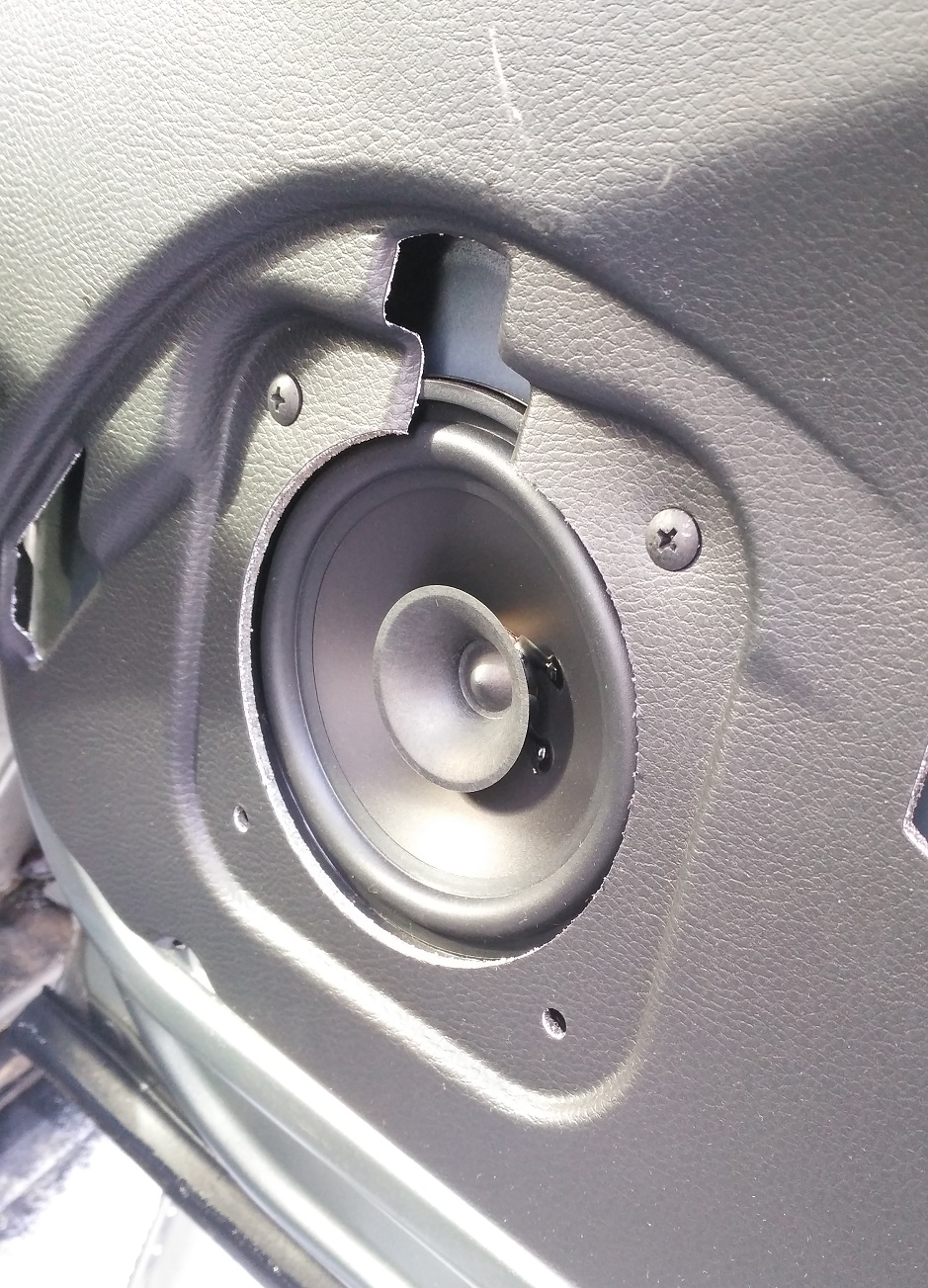

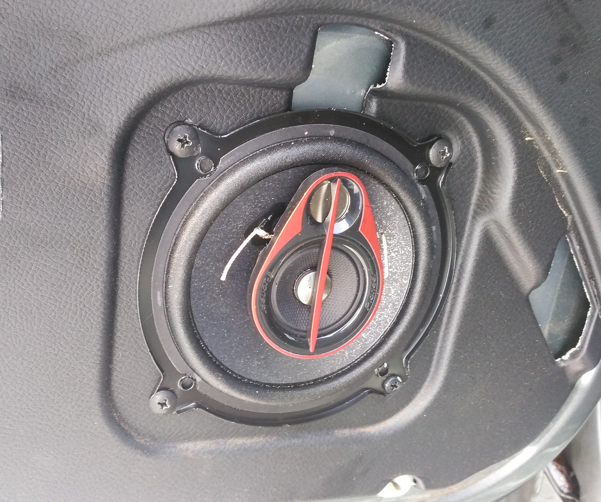

с музыкой оказалось всё просто - взял то, что было в наличии в М.Видео(пропадала 1000 бонусов) из того, что хотелось, да и то пришлось заказывать доставку в ближайший магазин.. что-то пропадает техника с прилавков.
смотрел еще Pioneer TS-G1339 и чуть было не купил, но вовремя залез в коробку - один динамик был поколот.
получился комплект - динамики TS-R1350S, ГУ MVH-S420BT
разницу со "штатным" комплектом - динамики AS-U1301, ГУ CN-100RDS
слышно Очень хорошо!
Самое сложное в установке было снять старые динамики, которые в ТоргМаше зачем-то засунули под дверную карту

@leshak , Так если музыка была штатная, то это заводская установка динамиков... :smile_rofl: А звук так-же улучшился от того что теперь динамики закреплены по человечески. На моей шниве было еще "лучше", так-же под обшивкой, но по одному саморезу на динамик, установка была не заводская.

Установил мидбасы правильно, через проставочные кольца толщиной 12 мм и прокладки из шумоизоляции. Кольца к двери, акустику на кольца. Пришлось кое где подрезать пластик двери, чтобы кольца легли без перекоса.
Корзина с магнитом больно здоровая. Повозился и отцентровал относительно отверстия двери, чтобы не касался металла. С наскока установить не получилось. Пришлось почесать репу и ниже.
По-хорошему лучше сразу же купить подиумы!
Обращаю внимание на хлипкость ножек конденсаторов. Отломал одну и заменил все две на подобранные в радиомагазине.
За звук.
В сравнении с головками DLS обр. 2000 года за 120 :smile_cash: звучат громче (сопротивление 3 ом), ударные динамичнее, басистее и прозрачнее. Хорошая середина. С твитерами тоже все ОК. Все как на выложенном выше видео.
Вмонтировал в правую дверь новую акустику и сразу прослушал старую и новую. Деньги потрачены и время убито не напрасно.
Не берите в пример монтаж, что выложил в сообщении камрад leshak.
А все потому, что корзину головки наверняка перекосоебит если не сразу, так со временем и они начнут хрипеть. Посадочная поверхность самой двери не идеальная. Вот кольца как раз и предназначены для того, чтобы корзина легла ровно на них и без повреждений.
Если что то затеяли, то делайте как положено, а не на отвяжись.
Впрочем, ишак ваш.
