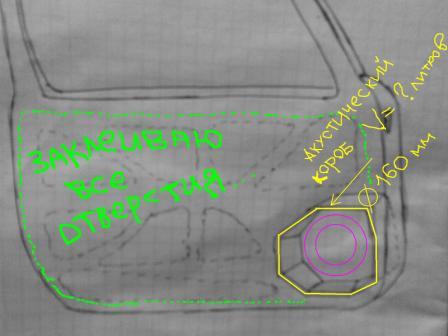

10ru, это будут 5 подиумы...чесаться не буду.Спасибо за ссылку...(открывается общая страница....где шви не понятно).Будь добр : раскажи в двух словах что заклеить(вентиляция двери на 1 месте :!: )
Если надо сделать бокс для мидбасов ,я готов ....как :?:

Да по ссылке не то, заходишь на F.A.Q по автозвуку- советы по шумоизоляции, далее тема шви. Вкратце по дверям внутреннюю сторону внешней стороны, той что к улице визоматом мп (здесь есть несколько вариантов в зависимости от толщины материала), на ту часть двери что под обшивкой опять же визомат, закрыть все отверстия сверху сплэн, на обшивку двери битопласт, но это в целом по подготовке дверей. По твоей картинке объем выйдет от силы литра два, я так понимаю короб наружу. Вообще что у тебя за акустика, отпиши.

10ru, спасибо за разяснения про шви :smile_bigsmile: аккустика 2 комп 16 см Киксы.
: это не короб это тонель(не правильно написал на рисунке) под подиумом для дополнительного обьёма : ,коробом будет вся дверь : ...а он нужен этот тонель :?:
расширь отверстие под динамик и сделай проставку из фанеры под него
родное место(металл двери)под 13см я максимально расширяю :?:
проставка из фанеры вместо подиума :?: или под подиумом... :?:
И главное :!: короб(колонки) под сиденья ...стоит заморачиваться :?:

Туннель и будет частью подиума. Проставка из фанеры тоже часть подиума- крепится непосредственно к металлу двери, а уже потом на нее или акустика, ну или остальная часть подиума.
http://www.avtozvuk.com/az/2008/07/108.htm, http://www.avtozvuk.com/az/2010/02/038.htm - здесь про короб в двери, а здесь про подиумы- http://www.avtozvuk.com/az/2009/08/040.htm.
По поводу подседельников - как минимум требуется переделка рычага салазок, лично я ставлю себе акустику в дверь.
