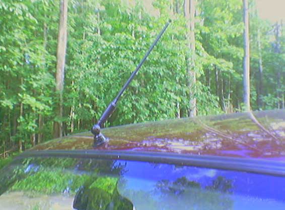

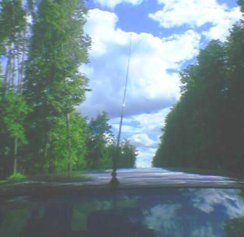

я купил ноунеймовую антенну длиной, сантиметров 30. Но, ближе к моей деревне прием на нее был заметно хуже (~80 км от города, и низинка)
Поскольку радио хотелось слушать и при подъезде к деревне, то я выкрутил гибкую резиновую байду на антенне и ввинтил вместо нее обычную телескопическую антенну примерно такой же длиной. В городе она сложена:
а в лесу я ее вытягиваю (становится длиной около метра):
Прием, в тех же местах, стал гораздо уверенней. ;-)
Чтобы она сильно не выделялась снаружи надел на нее черную термоусадочную трубку и термоусадил ее, на "пимпочку" сверху, тоже термоусадил такую трубку.
Один недостаток, иногда, по возвращении из деревни , забываю ее сложить и обаруживаю это только при заезде в гараж. Пару раз загибал ее при этом.. Но, поскольку она стоит рублей 30, то не жалко ;-)
