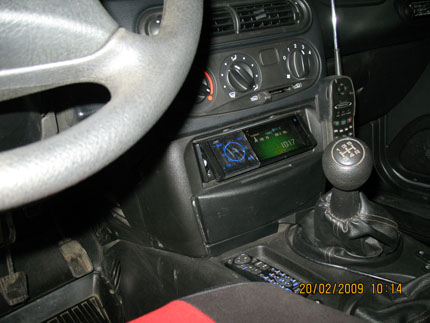

Добрый вечер. Хочу поделиться своими соображениями Т.К. через это уже прошел. Balu направление ты выбрал считаю правильное (конструкция прибора). Из двух вариантов разумеется второй, хотя в таком исполнении (панель с бородой) уже есть немеряно много вариантов и фирм. В то же время такие варианты отсутствуют в аппаратуре породистых фирм. Прежде чем покупать обрати внимание на следующее. Если панель моторизованная и позволяет выставить удобный для водителя угол это отлично, но при выключении головы панель обычно принимает исходное положение. В Шниве балалайка садится довольно глубоко посмотри фотоhttp://www.chevy-niva.ru/album_pic.php?pic_id=31340 и если она с бородой то врят-ли она закроется - пепельница помешает. Сенсорный экран хорошо но обрати внимание на реальную разрешающую способность и чья матрица. В этом месте по любому управление не удобно пульт ДУ рулит. Ну и по звуку два слова. Не стоит верить указанной мощности, именно эти модели не проверял но думаю что там в лучшем случае стандартные 20 Вт RMS. Если планируеш хорошо озвучить Шниву то обрати внимание на наличие регулировок типа эквалайзер, который бы позволил не только поднять высокие и низкие но и задавить например частоту 100...150Hz. Вкратце все. Удачного выбора.

Изображение. Извините неправильно вставил.

Понятно, а вот момента, что панель может за пепельницу задевать будет я не учел :smile_doh: обидно. А с большим монитором в штатном месте проблемы есть? Читал на форуме, что будет выезжать монитор при включенной задней передаче КПП :smile_nod:
