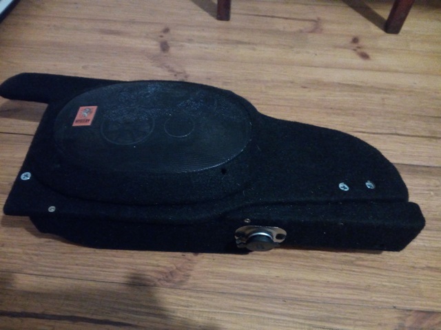

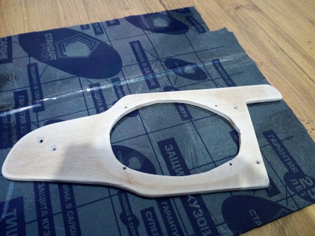

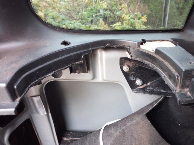

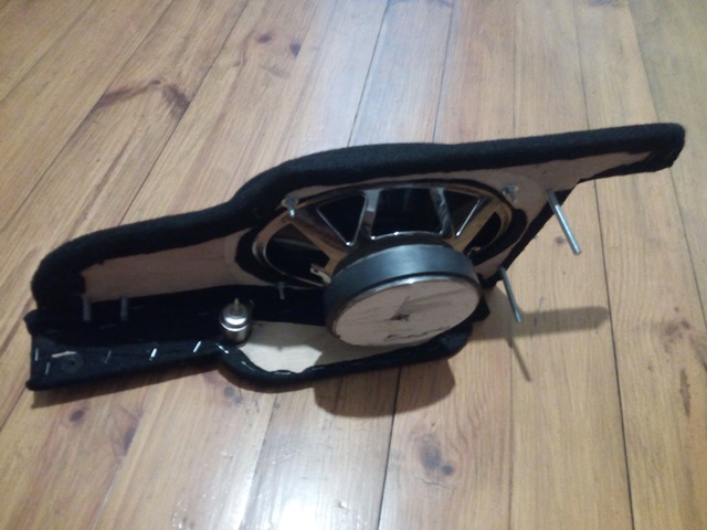

Тоже сделал, а то "лопухи" валяются мертвым грузом от старой машинки)) жалко стало :smile_bigsmile:
Добавлено спустя 4 минуты 6 секунд:
Полку выкинул совсем, только место занимает и из салона к шмурдюку не добраться+ каждый раз вынимать т.к. вожу всякую фигню... триммер например
Там где красным еще не доделано нужно будет чем-то закрыть.
Ну и помыть машинку))
Немного повернул их в сторону салона... Так баловство... если честно они нужны только на природе и когда один еду чтоб задних пассажиров не глушить ИМХО. На очереди передние дверные в штатные места по глубине не проходят. Нужно выпилить фанерку, но раз уж затеюсь с передком то надо-бы их и развернуть по правилам, а не в бордачёк чтобы смотрели

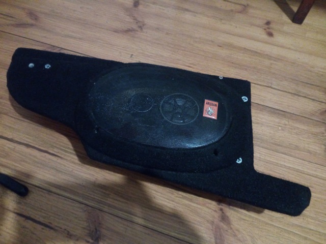

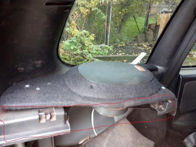

Конечный результат.
Вложение:
44.jpg [ 86.16 КБ | Просмотров: 2945 ]
Вложение:
43.jpg [ 94.97 КБ | Просмотров: 2945 ]
Вложение:
42.jpg [ 89.63 КБ | Просмотров: 2945 ]
Добавлено спустя 3 минуты 20 секунд:
Все.
