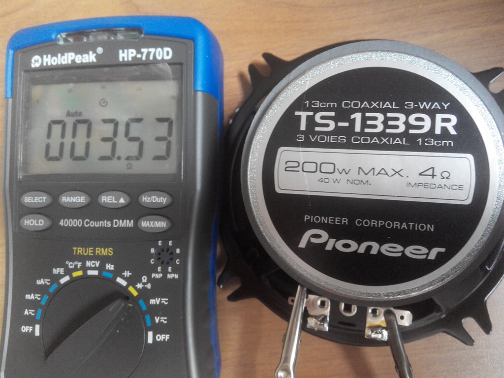

Автор путает причину и следствие: аппарат похоже отрабатывает по защите - низкое сопротивление нагрузки (в зависимоти от частоты сигнала сопротивленеи АС может быть и пол-ома - поскольку катушки динамиков - это не просто резистор на 4ома - это комплексные величины.)
Т.е по постоянке это 4ома а по переменке(сигнал) это может быть и значительно меньше. Почему имено срабатывает защита, на расстояни сказать трудно. Но это не от сечения проводов питания. :smile_bigsmile:

@Serge N , вот это уже похоже на реальность. Ещё вариант: колонки TS-G1733i - 3-х полосные коаксиалы 40Вт. А гамнитола в пике даёт 100Вт. КНИ при этом наверняка сильно больше 10% - гармоники от НЧ раскачивают пищало и мид, и всё вместе перегружает выходной каскад УМ :smile_thinking:
И да, импеданс динамика (4 ома который, или 8 или 2) измеряется не на постоянном токе, а на частоте 1кГц

Т.е по постоянке это 4ома а по переменке(сигнал) это может быть и значительно меньше.:
А куда, при этом, деваются 4 Ома омического сопротивления катушки?

Туда же куда и раньше. Катушка динамика это не просто активное сопротивление. Это ИНДУКТИВНОСТЬ которая в комплексе с разделительными емкостями (конденсаторами установленными в трехполосной АС) 2х других динамиков (и сама по себе) - для УНЧ - представляет собой КОМПЛЕКСНОЕ сопротивление - величина которого зависит от частоты. Т.е. для УНЧ это не просто резистор, а "резистор " сопротивление которого на переменном токе (каковым является ток сигнала воспроизводимого УНЧ) МЕНЯЕТСЯ в широких пределах. И это может быть и 8 и 0.5 ома.
А омметр измеряет АКТИВНОЕ сопротивление на ПОСТОЯННОМ токе т.е именно 4ома.
и такой процесс происходит с любой АС в т.ч. и в стационарных. И чем сложнее фильтр(кроссовер) АС тем больше гуляет величина сопротивления АС(для УНЧ).
"динамик имеет две составляющие сопротивления - активную, которую можно измерить любым омметром, и индуктивную - зависящую от числа витков катушки динамика и его магнитных свойств (измеряемую измерителем RCL). Возьмём для примера динамик 3ГД-32-75 с номинальным сопротивлением катушки по постоянному току R=4 Ома; индуктивностью L=150 микроГенри. Полное сопротивление Z динамика состоит из двух компонент - активной Rx и индуктивной XL. "
Например для 4ом (и нидуктивности 150 мкГн) динамика 3ГД32, сопротивление будет:
на 1000 гц 0.94ом(!!!)
на 10000гц - 9.4ом
И это только "чистого" динамика а тут их 3 и еще фильтр
