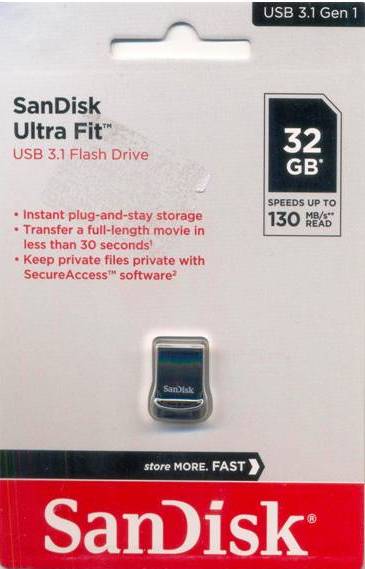

2) Карта памяти обычно используется под навигатор, поэтому свою музыку можно записать на одну миниатюрную флешку, которая не будет сильно торчать из слота,
её не придётся задевать рукой. Такие флешки есть в продаже в Интернете, я недорого купил на WILDBERRIES
(32 Гб SanDisk Ultra Fit USB 3.1 - артикул Wildberries 5522354, стоила 361 руб.)

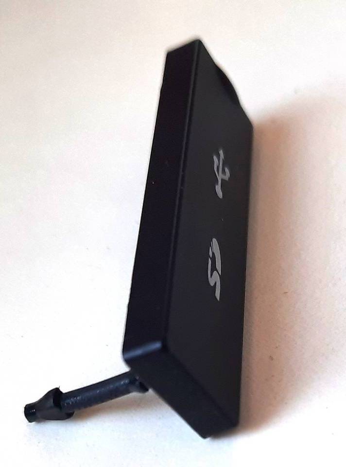

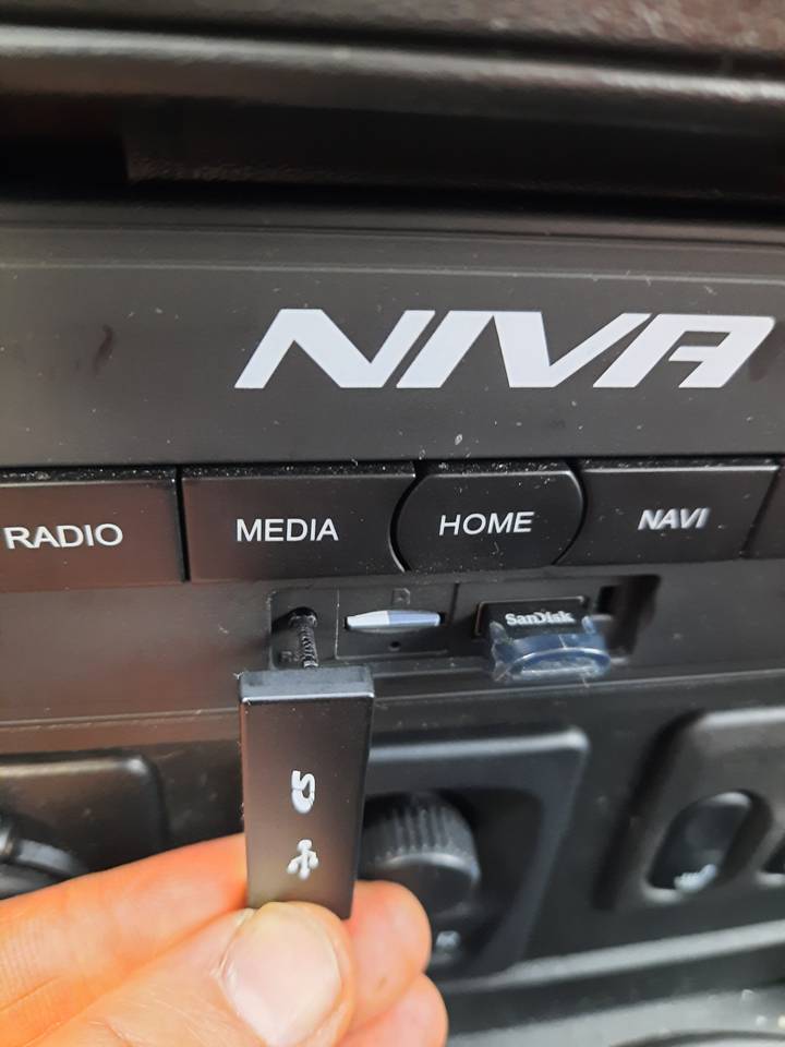

3) При любой (даже этой маленькой) вставленной флешке крышку отсека уже невозможно закрыть, она будет болтаться на ножке
и бесить. Вам захочется её оторвать, но жалко ломать. Так вот: она легко снимается: "ножка" крышки имеет внутри вид копья
и сделана из достаточно мягкого пластика, аккуратным пошатыванием с движением на себя её можно извлечь без отрывания,
при желании потом также легко вставляется

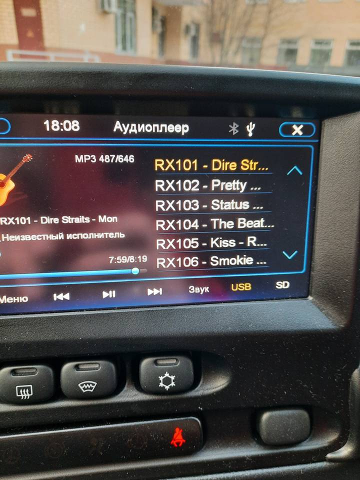

4) Если записать на флешку много музыки, возникает проблема навигации по списку песен,
по папкам как в "Проводнике" в компе дальше корневого каталога моя магнитола
путешествовать не хочет, я вообще не понял как создавать "списки воспроизведения"
и решил проблему иначе. В списке песен каждого любимого исполнителя
я обозначил песню перед названием алфавитным буквенно-цифровым кодом,
например песни "Status Quo" SQ 01-45, "KISS" KS 01-20 и так далее,
в итоге всё встало в один сквозной алфавитный список и относительно удобно стало искать.
Фото ниже.

Вот фото крышки с ножкой крупным планом, какая она, если снять.
Не отрывайте, можно аккуратно вытащить.
