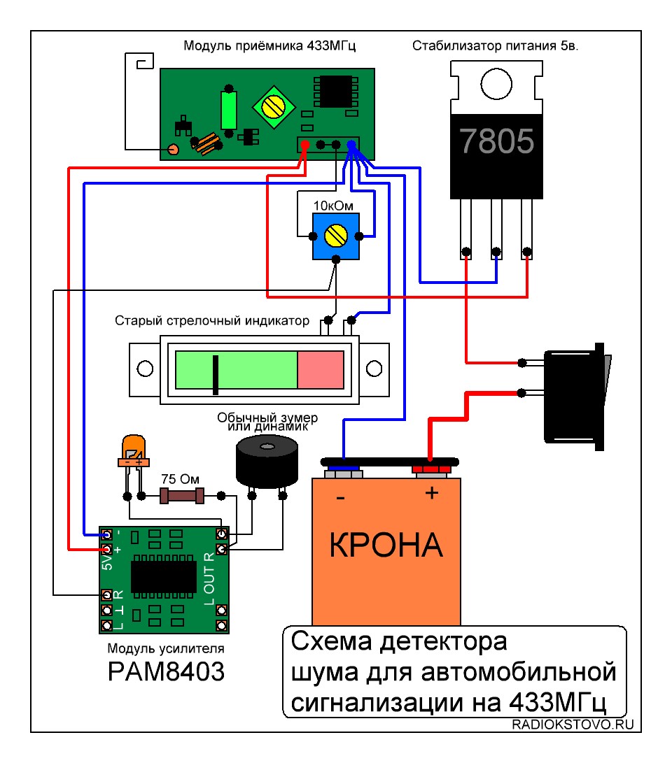

Нашел причину плохой связи, точней нашли причину, но мне пришлось убедится железно что причиной плохой связи является новый видеорегистратор Navitel R600 :smile_surprised:
Для этого пришлось собрать простое устройство с использованием приёмника на 433мГц.
https://www.youtube.com/watch?v=hoY9WTL6JnE
https://www.youtube.com/watch?v=GBLirPRWhlo&t=12s
phpBB [video]
phpBB [video]
:smile_smoke:
 Заголовок сообщения: Re: сигналка Логикар
Сообщение Добавлено: 17 окт 2018, 11:02
    315
  •  997
  •  27 авг 2018, 12:55
Блог: Просмотр записи (1)
Схема детектора, вдруг кому пригодится.
Можно найти тех кто глушит канал глушилкой, можно обнаружить источник помех, можно проверить брелок и передатчик на работоспособность.
Детали легко купить в Интернет магазинах, стоят копейки.
К примеру комплект модулей приёмо-передатчик стоит от 50р. ±10р. (передатчик не нужен, но отдельно сложно найти).
Модуль усилителя стоит от 35р. ±7р.
Пищалку или динамик можно выдрать из любого устройства, даже мобильного телефона. Стрелочный индикатор найти по сей день не проблема, светодиод тоже, переменное сопротивление и сопротивление диода - не обязательно точно такое-же, отклонение в 50% не страшно.
Стабилизатор питания 5в. - любой, можно тоже модулем взять импульсный регулируемый (40р.).
