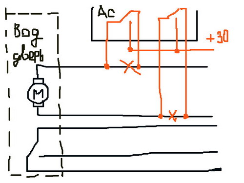

Dr.Maxx, к которым по цвету? Там в водительскую дверь много проводов идет.

ded99, В РШНиве нет БУБД, оно осталось в прошлом :smile_bigsmile: ( на Шниве).
Dr.Maxx, Там все просто. Нужно вставить в разьем блока электропакета два провода с мамами и управлять с сигналки отрицательными импульсами.
Вот приблизительно так
http://www.chevy-niva.ru/viewtopic.php? ... c&start=80
http://www.chevy-niva.ru/viewtopic.php?t=37499

СПАСИБО Allin !!!!
Поставил сигнализацию на эту машину. Подключил ЦЗ по твоей рекомендации.
(твое сообщение от Чт Авг 13, 2009 13) .
Единственная проблема - не было контактов для разъема, пришлось изобретать.
Еще раз -СПАСИБО !!!
