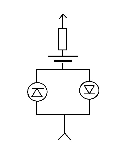

советую использовать такую схему для поисков проводов. вход - крокодил, цепляется на массу автомобиля. два светодиода - для наглядности разного свечения (+ и -), но с одинаковыми хар-ками. батарея - 6В. ограничительное сопротивление (расчитывается исходя из пар-ров светодиодов). выход - игла для поиска.
удобна для исследования сложных алгоритмов работы бортовых устройств.Изображение
