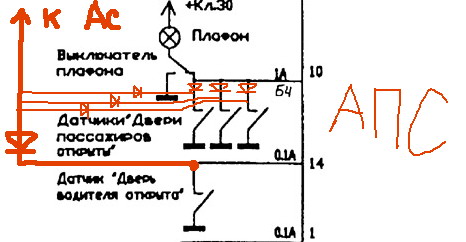

Lomonosov, не работает!!! ас видит только "пассаж" концевик!!!!

малышььь..., ссори не ту пикчу вставил. Уже поправил.

Lomonosov, многа лишнева.... проще "собрать" концы по отдельности ( только не забыть их "расдиодить". :
а схемку можно?

Lakec,можно так Изображение

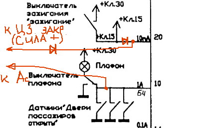

Lakec,или так Изображение

Никак не могу разобраться. От 10 контакта АПС должно идти на концевики дверей (микрики) - а смотрю на общей схеме - там идет только на плафон освещения салона. Или достаточно подключить к плафону? будет ли работать от 10 контакта сигнализация при открывании задней двери? И попутный еще вопросик, в каком месте к этому проводу лучше подключиться, как он проходит, апс как я понял находится в районе рычага кпп, а потом провод (БЧ) от апс куда идет? в сторону руля или в сторону бардачка? Если в сторону руля - где его там искать?

Может поможет кто разобраться? Просто купил шниву 5 летку, а сигнализация толком и не работает, не знаю куда и смотреть то. Коричневый провод от сигнализации (сигнал индикации дверей) прикручен в жгуте возле блока предохранителей к белочерному проводу, не знаю к тому или нет, но решил я проверить сигнализацию таким вот образом - оставляю водительскую дверь открытой и включаю сигнализацию, кнопки опускаются, сигнализация пикает и встает на охрану, но... при открывании двери и отщелкивании механизма сработки нету, а веди от микрика должен пойти минус на коричневый провод и должна сработать. Также и с остальными дверьми. Вывод очевиден - что коричневый провод прикручен не туда.
Далее по схеме иммо на 10 контакт идут плафон освещения салона и двери кроме водительской - но посмотрев принципиальную схему на 10 контакт через разъем жгута подается только плафон освещения. в чем подвох?
Ах да - забыл еще написать - что плафон освещения горит постоянно - при покупке авто была вытащена лампочка, вставил когда новую а она и не тушится, хотя плафон в исправном состоянии. Может иммо дохлое? хотя при оставлении ключа в замке и открывании водительской двери пищит, также пикает 2 раза при включенных габаритах. (как я понял иммо активировано, лампочка от иммо практически не светится никогда, так и должно быть при активированном?)
Извините что задаю вопросы для вас проще простого которые, но сам разобраться так и не смог, так что прошу помощи.
