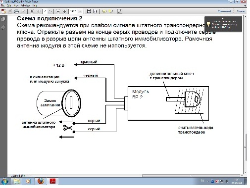

Warhammer, тож не считаю это решением проблемы, ссылку кидал так - на всякий.... с чипом колдовать будешь - посмотри антенна на замке стоит или нет.... если стоит попробуй без нее:
пс: штатные провода иммо идут в КЕМБРИКЕ :!: не реж лишнего (в шн - точно, ршн - не ломал ишо)...
