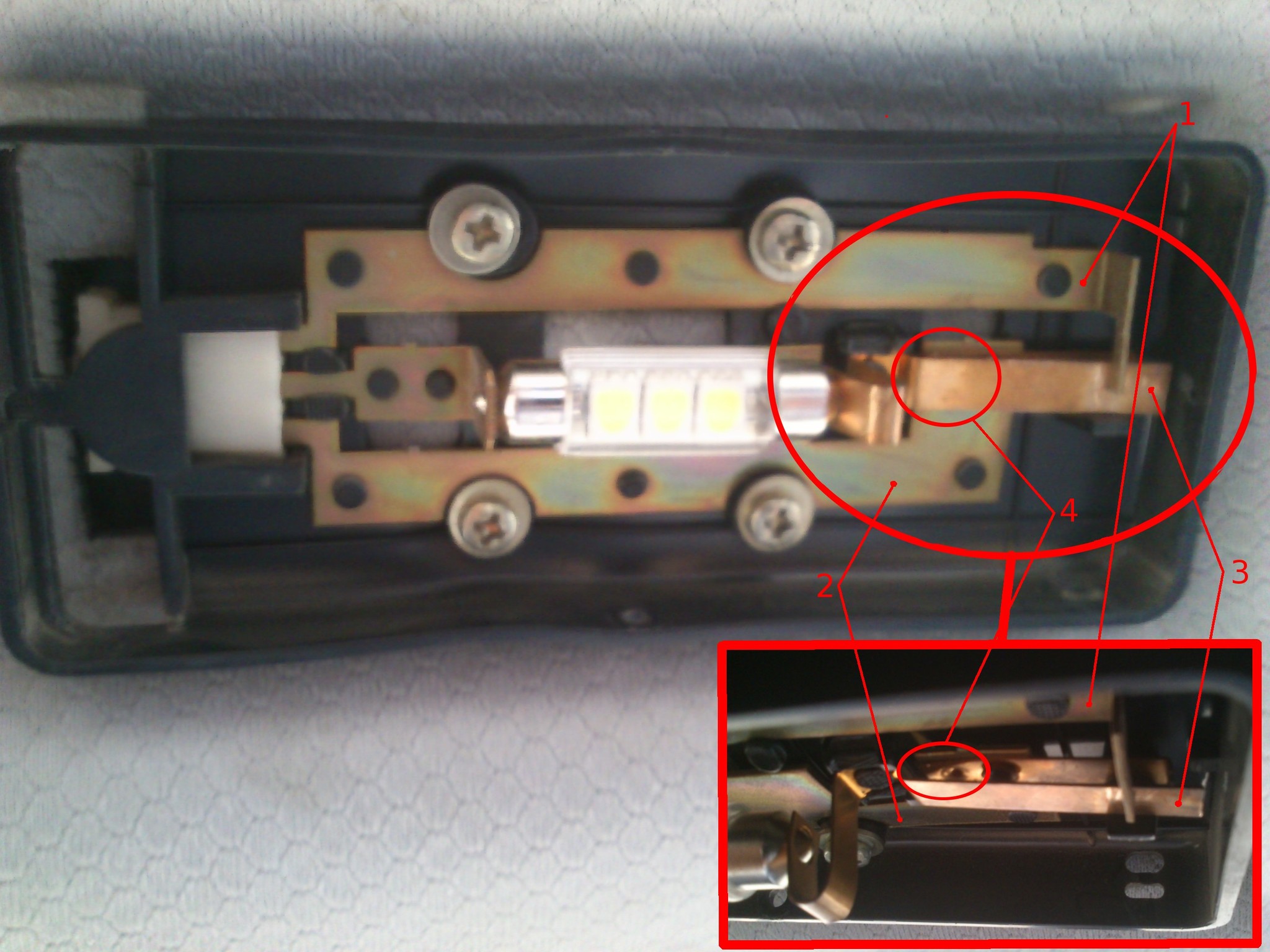

Была такая-же проблема, в жару срабатывала сигнализация, с индикацией открытия дверей, также загорался салонный свет. Думал что глючит один из концевиков, но проблема оказалась в самом плафоне освещения. При нагреве салона автомобиля на солнце в плафоне происходило перемыкание всех контактов (поз. 1, 2 и 3 на фото) в плафоне, из-за чего сигналка думала, что двери открыты. Такая ситуация получилась из-за очень близкого расположения контактов 1 и 2 в точке 4 на фото. Для устранения этой неисправности я подогнул контакт 2 вверх, в результате чего между контактами 1 и 2 в точке 4 получился зазор около 1 мм (до этого зазор почти отсутствовал). Подозреваю, что зазор между контактами 1 и 2 уменьшился в результате небольшого оплавления плафона, которое, в свою очередь, произошло из-за долгого горения лампы освещения. Лампу освещения заменил на светодиодную, чтобы меньше грелась
