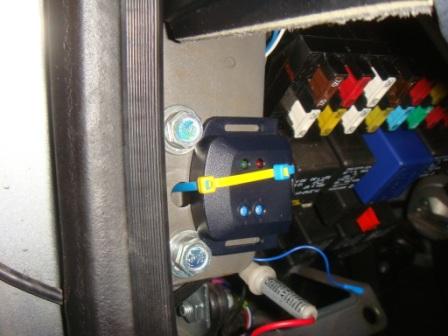

http://www.klemma505.ru/c1_0048.htm
И как я представляю, датчик все же надо гарпунделить в более легкодоступном месте все же, - чтобы был оперативный доступ подкрутить?

скорее всего "Контакт Лира 1,2 мм "мама", но не уверен. Я не отдельно клеммы брал, а покупал за 40р разъем ISO для подключения магнитол и из него выдергивал контакты.
ну а насчет крепления датчика, вот пример
