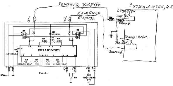

3. ИМХО самый грамотный вариант когда сигналка непосредственно управляет дверьми. Правда изначально этот способ я находил в другом месте - там была рисованная схемка, найти это сообщении я не смог.
Вот нашел эту схемку в фотоальбоме: Изображение
