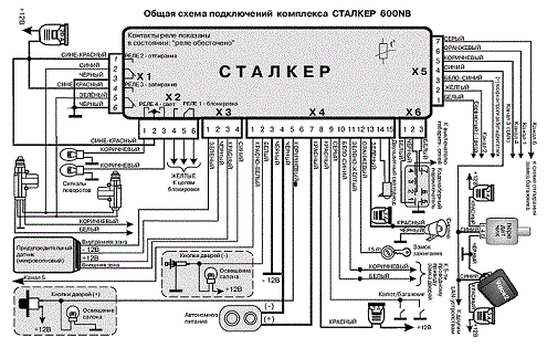

Хочу поставить сам сигналку, может кто нибудь (пожалуйста)подробно расписать подключение Stalker 600 NBL на РеШНГ

virus, Здесь же в теме Саныч все расписал - где подключаться в авто. Теперь взять инструкцию сиги и согласно схеме подключать провода к авто.
И идти маленькими шажками - не все сразу подключать , а к примеру подключили питание - проверили работу блока, поключили ЦЗ - опять проверили и.т.д.......
Удачи!

Сталкер -замороченная сигналка вот и прошу чтоб не накосарезить : : :

[img] http://www.chevy-niva.ru/album_pic.php?pic_id=42078 [img]
Помогите плз -нужно ли подключать х 4- к10 и 11
х1- к2 и5 к бубд 5 и 7 контактам (с впаинными диодами)
какую цепь и как рвать и где нужны доп релюхи : : : : :

Санычу плюсик -благодаря этой статье и разъяснению -чайник превратился в установщика. Всё робит : : : :
