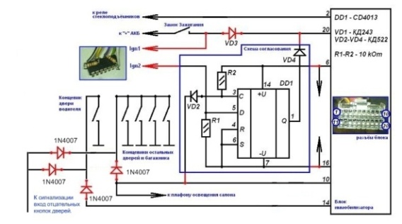

Оригинальная схема здесь. http://www.chevy-niva.ru/viewtopic.php? ... c&start=22
Подключил концевики так http://www.chevy-niva.ru/viewtopic.php? ... &start=184
Концевики работают. Автозапуск есть. Плафон работает штатно.
sansanych, спасибо за совет.
