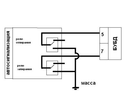

Всем привет.А куда идут эти выхода после реле??Хочу поставить сигнализацию Tomahawk s700
http://www.chevy-niva.ru/album_pic.php?pic_id=17099[img]
Сообщение Добавлено: 19 апр 2012, 08:46
  •  219
  •  10 янв 2012, 20:38
  •  НиНо
haidar,
почитай темуsansanych, "Самостоятельная установка сигнализации" там есть все. а если без смеха то они идут в блок штатной сиги, но схема не полная. подключай по силе.
