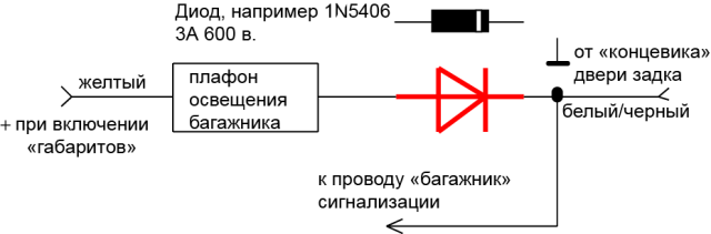

sergei913 писал(а):
В инструкции указано, что "Эта функция требует дополнительного подключения при установке". Что и куда подключить?
И еще. Если снимаю с охраны авто и открываю заднюю дверь (багажник), то через 30 сек. сигнализация автоматически берет на охрану. Хотя, с другими дверями такое не происходит. Дверь багажника подключен как здесь http://www.chevy-niva.ru/viewtopic.php? ... &start=110. Что не так сделано?
УСТАНОВЩИК писал(а):
Для ciklop_ot:
Концевик багажника используем штатный (в двери задка).
Провод от сигналки подключаем возле плафона багажника по данной схемке:
Без диода, будет "верещать", что багажник открыт.....
Масса на бело/черном проводе появляется, когда дверь задка открыта.
