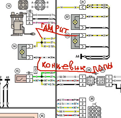

Ну так от конечника двери задка провод до иммо идет.не ну а чё?все когда то делали что то в первый раз.

andb писал(а):
Ну так от конечника двери задка провод до иммо идет..
Че он там забыл, на ИММО???

Так это...свет в салоне тожа включает и плавно выключает.ага

andb, это просто твои установщики сигналки запитали концевик з.двери на проводку задних пасажирских дверей (тоже, чтобы провод не тянуть). В базовом варианте при открытии задней двери включается только лампа освещения багажника (есно, если габариты включены).

Не там заводской провод двойной.сигналка черз диод

andb, смотри схему и не путай людей... :

Ага я и смотрел.долго думал .как есть так есть.если будет оказия сфотаю

ага только по схемt этот провод идет на 33 контакт колодки жгута панели приборов.который в свою очередь идет на 10 вывод апс.так то выше куска этой схемы есть рисунок где сам концевик разрисован так вот там точкой прихода бч провода обозначен плафон салона.(S7)
