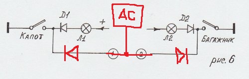

1. Вы предлагаете цепь : аккумулятор - генератор - общая точка S1 - разъем - разъем - замок зажигания (могу указать на каждом участке цвет провода, цвет меняется). Длинная физически цепь с четырьмя соединениями : болт гайка на генераторе, общая точка S1(в ней соединены три провода)и плюс два разъема. Неправильно утверждать, что эта цепь расчитана на силовое подключение сигнализации. Все указанные соединения имеют переходное сопротивление, а провода имеют активное сопротивление, значит при больших токах (а при автозапуске по другому не будет) в этой длинной цепи будет существенное падение напряжения. При не очень бодром аккумуляторе, а зимой это норма, нестабильные автозапуски Вам обеспечены. Чем короче провода, а особенно силовые, тем лучше - это аксиома. Поэтому подключение силового питания прямо на аккумуляторе через предохранитель оптимально и правильно. Переход проводов под капот расписан подробно в части 3 и он безопасен.
2. Подключайте массу, где хотите. Подключение к штатным проводам массы (выбирайте черный провод потолще) не приводило ни к каким проблемам. Это правда.
3. Внимательно посмотрите часть2 п.5,там есть диодная развязка концевиков багажника и капота.
4. Схема подключения центрального замка работает стабильно и без нареканий, замки в Ш.Нива достаточно легкие. Никаких токовых перегрузок не возникает, силовые реле сигнализации с пятью приводами работают нормально. Ваши мысли по поводу двери водителя изложены мною в конце главы2 и применительно к другим машинам. Для Ш.Нивы это далеко не лучший вариант.
Рад Вашим замечаниям, пусть с моей точки зрения не совсем конструктивным. Все, что мной написано - это огромная практика, только на Ш.Ниву я поставил более тысячи сигнализаций. Сейчас многие молодые специалисты владеют компьютером, а закон Ома толком не знают, про законы Кирхгофа вообще не слышали. Это азы электричества. Я открыт к диалогу и не считаю себя во всем правым. Ставьте сигнализацию в своей машине как хотите, это Ваше право. Мастер - класс я не обещал, это тема для начинающих.
если блок АС имеет совмещенный вход КАПОТ\БАГАЖНИК правилнее делать так :
пс:читайте внимательнее оппонента.
