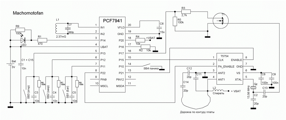

@xascer , надеюсь схема штатного ключа у тебя имеется ?

oapv, выложи пожалуйста, если есть. Примерная схема у меня имеется, а конкретной нет.
так уже выкладывал, правда это от калины, но суть та же и разница только в прошивке 7941 под конкретный а\м
Вложение:

@zcfif , кстати , калиновский брелок, и наоборот, спокойно обучаются с данными а\м
Добавлено спустя 4 минуты 36 секунд:
в родном выкидном ключе лопнул чип который отвечает за иммо.
Насколько я понял, это всего лишь катушка индуктивности для транспондера.
согласно схемы это L1
