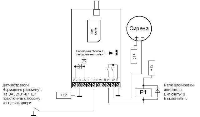

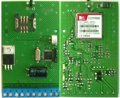

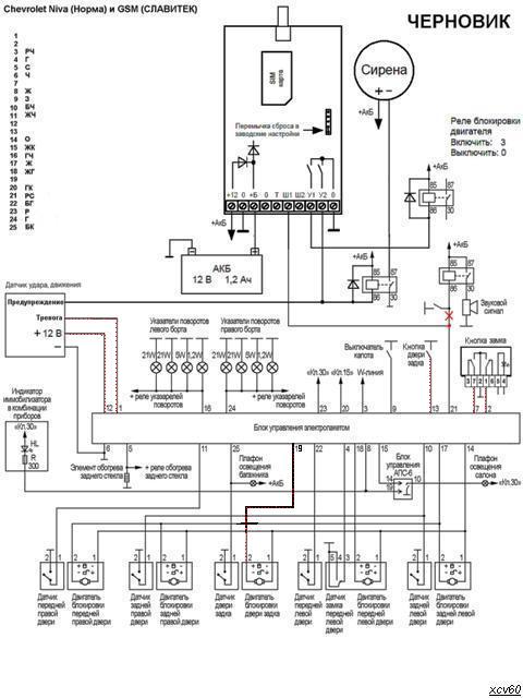

Намерен соеденить вот это:
Блок управления электропакетом 1118-6512010-23, Chevrolet Niva 2011 года.
Извещатель GSM СЛАВИТЕКС
Подробности http://www.slavitex.ru/
Тип модуля: GSM/GPRS/EDGE(850/900/1800MHz)
Чувствительность встроенного микрофона: речь до 5 метров.
Напряжение питания: 9…16 Вольт
Средний ток потребления: в режиме ожидания - 35 мА, в режиме звонка - до 150 мА. Импульсный ток потребления: в режиме звонка - до 500 мА.
Диапазон температур (без учёта СИМ-карты): от минус 30 до +50.
Способ управления прибором: сигналы DTMF.
Размеры корпуса (без антенны) 59х91х23 мм.
Ток линий "У1", "У2" - не более 2А.
Напряжение на линиях "У1", "У2" не более 17В.
Напряжение на входах Ш1 и Ш2: 3,5±0,2 В.
Получил (налож. платежом 1750руб.) ГАРАЖНЫЙ вариант и использую более полугода.
Всё что заявлено производителем работает чётко.
Микрофон очень чуткий, слышно шаги!
Связаться с изготовителем можно так.
У Калиновцев на форуме подсмотрел схемку подключения блока управления электропакетом 1118-6512010 с пейджером.
Надо сделать привязку к схеме Chevrolet Niva, 34 комплектации, т.е. начиная с 11.2009г.
Схемы и каталоги Chevrolet Niva ранее 2009г. т.е с блоком управления системы блокировки замков дверей, можно игнорировать.
Вот эти книги стоит почитать.http://www.chevy-niva.ru/viewtopic.php?p=5388166#5388166
Электросхема Chevrolet Niva 55 и 34 комплектации http://www.chevy-niva.ru/viewtopic.php?p=5753312#5753312
Пока только черновик для общей картины, есть ошибки, затем уточню.
Схема сделана с запасом на дальнейшую модернизацию и её можно упростить
в зависимости от наличия комплектующих и поставленной задачи.
