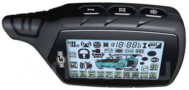

А чем kgb fx-7 не устраивает на а/запуск?
Отсутствием диалогового кода, без него любая сигналлка это выкинутые деньги.
https://youtu.be/_aWqv-SDxuk
