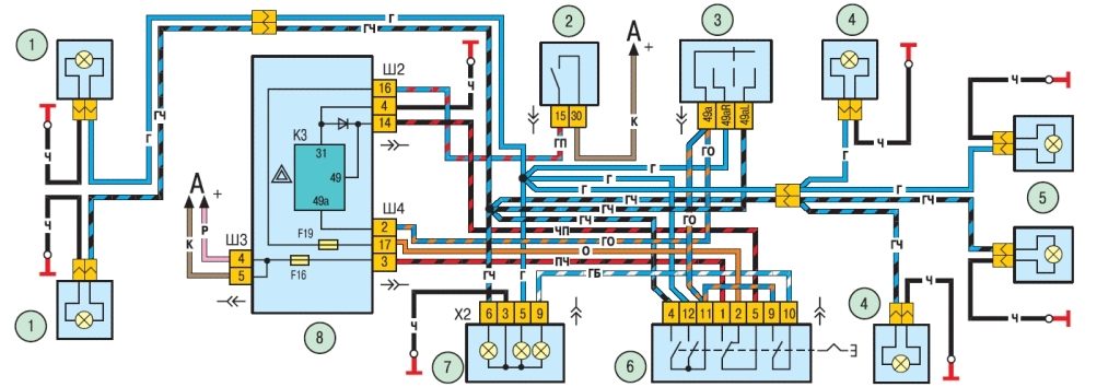

ставлю А91, со всем разобрался,в се работает, но вот вопрос - на какой конец разъема кнопки аварийной сигнализации вешать выход сигналки для мигания при поставноке/снятии???
по всем моим прикидкам, если подать на конец 10 (сине-белый провод в блоке 6, внизу-справа) - то должно быть оно, но при подаче - не работает. при этом если подавать конец от сигналки на концы 4 и 12 того же блока, то мигают раздельно левая и правая сторона соответственно. а как сделать сразу все?

а по сути вопроса - понял, там же действительно два провода на световую индикацию. только зачем в порог тащить? в разьем кнопки аварийной сигнализации намного ближе и проще
https://www.drive2.ru/users/longah/

longer, провод от сигналке прикручиваешь к двум диодам, а концы диодов кидаешь к проводам левого и правого борта. Как правильно диод ставить не знаю, ибо не в курсе полярности кнопки аварийки (минус или плюс) и что на сигналке на управляющем проводе.
снизу провод сигналки , а "рога" к кнопке Y
схемку пошарь на форуме, наверянка должна быть.
Я когда себе ставил, то аварийку не стал подключать. Кажисьбыла функция "поик авто" или как-то так. Подключал к реле ближнего, это круче чем поворотники. Ближний виднео далеко и хорошо :smile_nod:
Сигналка была Мангуст Эксперт. Первый раз в жизни сам ставил, без схем и интернет-советчиков. исключительно по мануалу :smile_nod:

Если провод сигналки сине\черный - это провод концевиков дверей, что я должен другого написать. Собрать три концевика через диоды обычное дело, по другому никак. Надо читать еще одну тему "Самостоятельная установка сигнализации".
Повороты можешь подключить: за монт.блоком, на рулевом переключателе, на аварийной кнопке и в левом пороге. В этой сигналке я не делаю штатный разрыв стартера - это полная глупость, машину можно завести с толкача. Поэтому я рву питание БН в левом пороге (можно где угодно) и там же вяжу повороты.
