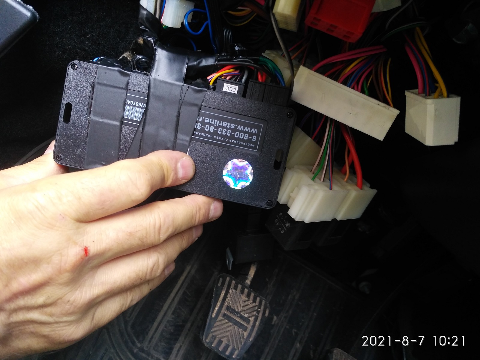

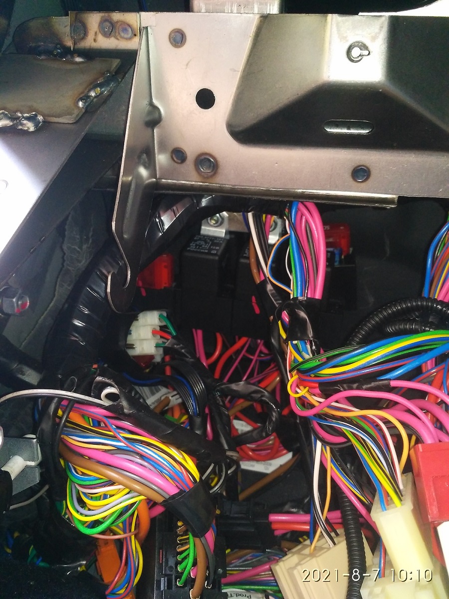

Нашел я сигналку... последствия в теме "Как я поломал электричество-освещение..."
Пришлось снять монтажный блок и проследить шлейф от антенны - довел до блока
Глазами не увидеть - только на ошюпь!
Если бы я не знал, что он ЕСТЬ в машине - не нашел бы!
точное место разглашать не буду... :smile_wait:
Теперь бы его засунуть обратно... :smile_worried:
Комментарий к файлу: вот за этими проводами находится Блок!
Пришлось снять монтажный блок и проследить шлейф от антенны довел до блока
Замок на капот есть? А на контролер? Чтоб угнать твою машину нужно минут 10... нафиг вообще это нужно? Я про стороннюю сигналку....

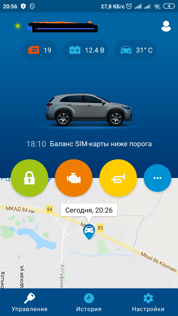

:smile_itwasntme:
... хочу поставить GSM-GPS модули
Поставил, проверил - однако работает...
С какими-то заморочками, но буду считать, что просто пока не освоился..
Показывает не только, где стоит / едет машина, но и последние действия, температуру двигателя, заряд АКБ!
Если будет работать - очень полезно при моей забывчивости гасить габариты..
IMG_20210817_205941.jpg [ 155.38 КБ | Просмотров: 1311 ]
