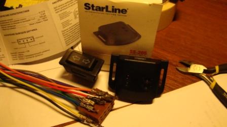

Подготовил всё необходимое дря прикручивания датчика удара ну и что бы одним заходом лезть под торпеду-кнопу дря ЦЗ.Есть вопросы.
Правильный-ли датчик я купил(написано-пьезоэлектрический,ток нагрузки по выходам-300ма).Второй/основной уровень пускаю на штатную сигналку/оралку(типа капец).А вот как правильно реализовать:
Штатовец писал(а):
... на первую зону прицепить сирену от любой сигнализации...
Если удар слабый- вякнет сирена
Поможите други!
И ещё вопрос:обязательно массу дря датчика и кнопы ЦЗ тащить к блоку(6й разъём) или можно найти массу где-то радом с кнопой/датчиком?

GorAl, по датчику удара - да по фигу какого типа он у тебя, я подключил второй уровень сработки, первый в воздухе и выкрутил почти на максимум. Если подключить как советуют - первый уровень на сирену, второй к блоку, то он(первый уровень) будет постоянно орать на всякую ерунду. Надо ещё схемку будет собрать чтоб не орала при малейшем срабатывании.
Массу можно конечно взять в любом месте, но правильнее всё-ж с разъёма блока электропакета - так меньше вероятности возникновения гимора из-за разницы потенциалов в разных местах массы -уж больно много у нас этих точек.

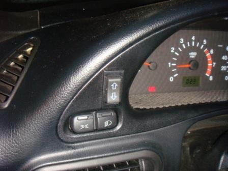

Первое-РеШНива.
Эт потому,что бы не путать владельцев ШНив.
Всё что запланировано-выполнено.Датчик удара подключен и отрегулирован.На фото понятно куда поставил.Там двусторонний скотч+прижал пластиковым хомутиком(срощенным). Ну и паралельно внедрена кнопа блокировки дверей.
Ушло около трёх часов.В основном стояния на коленях у порога двери.
Массу датчика и кнопы ЦЗ прикрутил к проводу 6й ноги разъёма на всякий случай.Ну и далее по вышеописанному.Датчик ударая и 12я.Кнопая и 7я.
Самое сложное во всей этой процедуре было:вытаскивание блока эл/пакета(пришлось вынимать все разъёмы из блока предохранителей) что бы отвести его в сторону и вставка "мам" в разъём блока.Испортил пару штук.Благо было с запасом.Всё заработало без "рашпиля" благодаря форуму.Спасибо всем .

GorAl, может в твоем датчике есть отдельная регулировка по зонам, а меня одна - общая, поэтому выставив нормальную регулировку сработки, уровень предупреждения срабатывает от каждого чиха и пешехода проходящего мимо :
P.S.
блок эл/пакета вытаскивал, ставил обратно без отключения разъёмов, делал это 2 раза :
если смотреть по фотке, то да, 2 регулировки в твоём датчике, тогда можно наверное так настроить и без всяких схем дополнительных. А сирену не ставил что-ли?
