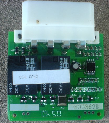

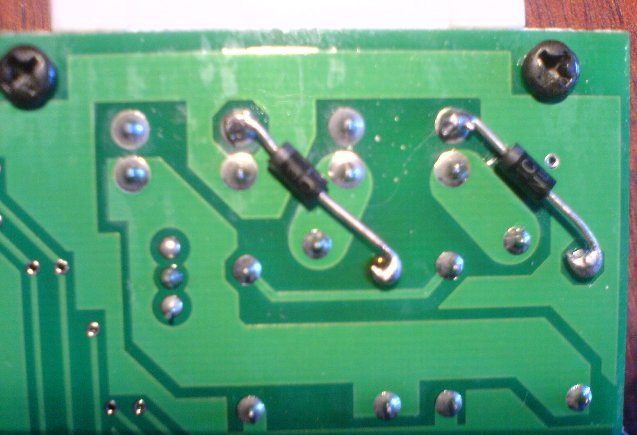

brownfox писал(а):
По поводу сигналки и ЦЗ. Вот как я сделал, после криворуких установщиков.
Сигналка - Шерхан, два слаботочных выхода. К ним, как обычно, были подключены два реле, которые я выкинул.
Тут недавно писали, что блок управления ЦЗ когда-то имел входы для внешнего управления (5 и 7 контакты). Я достал свой, разобрал - туда вообще ничего не подключено. Дело за малым - подключить :-)
В общем, припаял я туда по диоду КД522, плюсом к обмотке реле, минусом - к разъему. А на разъем завел провода от сигналки. Даже наконечники не переставлял, вытащил вместе с проводами из колодок реле (тех, которые выкинул).
Все работает ок, и от ключа, и от сигналки. А гарантия - думаю, если что, вряд ли кто туда полезет досконально разбираться.

KaSt,
Я сделал так
(если при первом включении сигналки активаторы дверей будут хаотично открываться и закрываться-поменяй местами провода от сигналки к 5 и 7 выводам БУБД). :smile_bigsmile:

Иван555,
Спасибо. Слушай а твоя схема будет работать без переделки БУБД? Кстати блок который я зарал подключался через 5 и 7 контакты. Как в этой ситуации быть?
ЗАЖИГАЙ, аднака!
Сообщение Добавлено: 15 авг 2007, 08:21
    110
  •  1071
  • 66
  •  26 янв 2007, 12:37
  •  Пермский край, город Верещагино
KaSt писал(а):
Иван555,
Если мне память не изменяет "контакты положения дверного активатора" из водительской двери подцепляются к 6 и 8 БУБД.
В стандартном (БУБД 21093-6512010-03) исполнении 5 и 7 выводы свободны. Может сейчас и делают эти выводы БУБД для калины не знаю... Насчет подцепки без переделки-отцепи провода от 6-8 выводов и подцепи сигналку к ним 6-8 БУБД.

Иван555,
Во всех инструкциях написано то же что к 6-8 контактам, но здесь же на форуме пишут что к 5 и 7.
Например Sergeevalex пишет:
Наконец то разобрался с работой центрального замка (БУБД 21093-6512010-03).
Реально можно сделать (у себя сделал), чтоб ЦЗ работал и от сигналки и от ключа. Далее для экстрималов.
При открытом замке на голубом (7) минус - коричневый (5) разомкнут. Лучше использовать сигналки с шестью выходами. Два встроенных пятиконтактных реле отпирания и запирания. Управление реле - внутреннее. Голубой и коричневый необходимо отключить от 7-го и 5-го контактов БУБД соответственно, и припаять голубой на общий реле запирания, а коричневый - на общий реле отпирания. Выходы реле запирания и отпирания небоходимо обединить таким образом. НЗ реле запирания и НО реле отпирания подключить на 7-ой контакт (где был голубой), а НО реле запирания и НЗ реле отпирания на 5-й контакт (где был коричневый).
Как прозвонить чтобы определить какие рабочие из них?(блок вскрыл уже)
ЗАЖИГАЙ, аднака!
Сообщение Добавлено: 15 авг 2007, 14:59
    935
  •  2553
  •   3
  •  30 ноя 2006, 16:52
Визуально. На плате с обоих сторон к этим ножкам не должно подходить токопроводящих дорожек. А по другому действительно легко запутаться откуда начинается нумерация и какие выводы лишние. Можно приложить колодку с жгутом проводов к блоку и посмотреть к каким выводам не подходят провода.
