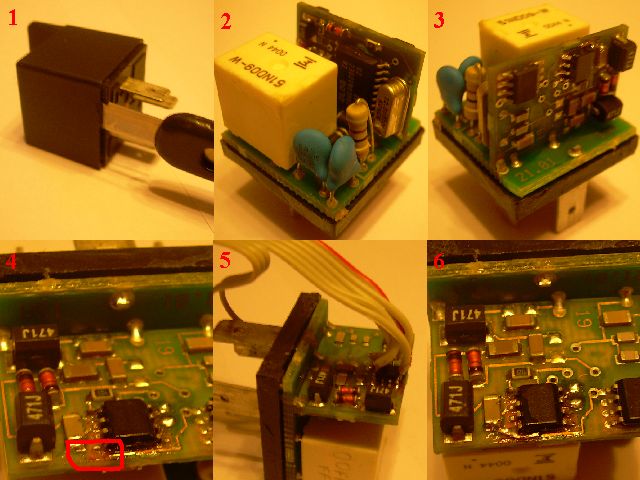

Итоговый процес приведён на фотографии: Изображение
1. Вскрываем реле. Очень удобно для этих целей использовать канцелярский нож для бумаги. Лезвие вставляется в щели между крышкой и основанием реле и несколькими несильными движениями клеевой шов "прорезается" сверху вниз. Операция проделывается для всех 4-х сторон.
2. После чего крышка отделяется от основания. Основа "потрохов" - микроконтроллер Zilog Z8 Z86E0812SEC (надо сказать, весьма редкий зверь в наше время, когда разработчики повально испорчены всякими там PIC-ами и Atmel-ами : ). Реле - Fujitsu 51ND09-W.
3. Но нас в большей степени интересует энергонезависимая память - на фотографии №3 это вторая слева направо 8-ми ногая микросхема, NVRam c последовательным доступом. Ни что иное, как весьма известная 93C46.
4. Для считывания/записи этой микросхемы можно применить простейший и очень удобный программатор на LPT-порт "PR93C46" авторства многоуважаемого Стефурак П.Б. Схема и программа свободно доступны здесь - http://www.joker-tmn.narod.ru/93C46.htm
Микросхему при этом выпаивать не нужно, достаточно освободить её ножку питания, например как на фотографии №4 (обведено красным).
5. После чего ножки микросхемы 6-ю проводами подпаиваются к разъёму для LPT-порта (фото №5). Только обратите внимание, что плата и микросхема покрыты лаком, который перед пайкой с ножек желательно счистить (иначе будет вонять :smile_nod: ).
Запускаем программу, подключаемся к LPT-порту, считываем информацию из микросхемы. Должно считаться что-то типа XX-YY-FF-FF-XX-YY-FF-FF-XX-YY-FF-FF-... и FF-ы до конца (XX и YY-могут быть любыми шестнадцатиричными числами от 01 до FE). Собственно XXYY это и есть 2-х байтный код "привязки" реле к основному блоку сигнализации и в "привязанной" релюхе хранятся 3 копии этого кода, разделённые парами FF-ов. Наша же задача заключается в том, чтобы записать в микросхему "нулевой" дамп: 00-00-FF-FF-00-00-FF-FF-00-00-FF-FF- и дальше FF-ы - именно такое содержимое микросхемы памяти соответствует чистому, "не привязанному" реле. После "привязки" к новой системе контроллер реле запишет вместо нулей код, соответствующий этой системе.
6. После записи "нулевого" дампа провода для программирования отпаиваются и восстанавливается дорожка питания микросхемы flash-памяти. Теперь реле можно "привязывать" к сигналке или иммобилайзеру с помощью стандартной процедуры (цитирую руководство) "записи кода системы в память реле". Но до успешной "привязки" реле к сигнализации рекомендую не приклеивать крышку - мало ли понадобится процедуру повторить. :smile_cool:
Спасибо за внимание. :smile_nod:

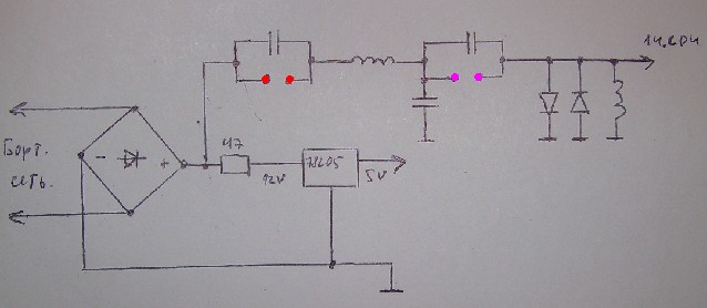

FunTic пишет:
на платах видны свободные контактные площадки ... колдовство над проводимостью между двумя соседними площадками наверняка приводит к "обнулению" дампа
Не думаю. Глянув на плату, я даже проверять эту гипотезу не стал. Собственно можете сами посмотреть (красные и фиолетовые точки это те самые контактные площадки):

Serge_ISA, на платах видны свободные контактные площадки :smile_bigsmile: ... колдовство над проводимостью между двумя соседними площадками наверняка приводит к "обнулению" дампа... :smile_bigsmile: :smile_bigsmile: :smile_bigsmile:
