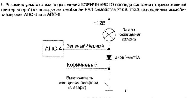

При постановке на сигнализацию, если в салоне еще свет не погас (так называемая вежливое погасание) 3 раза пикает, как будто какая то дверь не закрыта, кто нибудь знает как исправить?

Lakec, .Салонный свет сигналка воспринимает как открытую дверь.С (так называемая вежливое погасание)надо распрощаться.

В настройках сигналки искал- вроде нет, сигналка простенкая, без особых наворотов, отключить медленное погасание жалко, говорят диод можно включить в цепь, а куда именно не знаю... :?:

Lakec, попробуй так. Изображение

Это только для тех сигналок, у которых есть задержка.

всё равно надо задержку смотреть (она в таблицах в конце инструкции - где надо 100 раз Valet нажать и включить выключить зажигание). Иначе один фиг глюков будет уйма, так как АПС сажает цепь на землю, но не до конца (она не звонится). И всё равно при гашении будут изменения которые сигналка воспримет как открытие двери.

+15 нада запустить на иммо при постановке....
