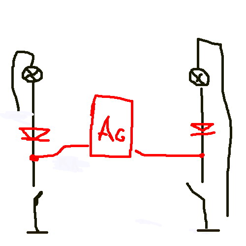

всем доброго времени суток
ребята подскажите
концевики багажника и капота на шевиниве есть штатные, я знаю что они есть , есть ли возможность подклучиться к ним как к концевикам дверей
чтобы не ставить дополнительные и не тянуть провода
и еще
есть ли у кого схема ,чтобы авто заводить с пульта , подсоединять дальний свет на доп канал.
шнива - ДЖИП.имхо!!!

ну схему напиши или нарисуй
я сам то сделаю
а куда их ставить то
по схеме они должны быть оранжевыми
а диоды где и как ставить и какие
вот в чем вопрос то...
ребята подскажите
смотря в каком месте стоит блок сигналки. У меня сзади, поэтому отрицательный тигер концевика двери багажника брал с лампы освещения багажника, а такой же тигер концевика капота брал с лампы освещения капота. Для подкючения капота, чтобы не тянуть провод до блока использовал провода к задним динамикам из штатной проводки.

Всем доброго времени суток, ну подскажите как, у меня блок стоит под рулем, за блоком предохранителей, там впринципе есть вся разводка, и из под капота и из багажника, провод как я понимаю по схеме оранжевый , а как его подключить, куда как и какие диоды ставить, ну дайте схему плиз, или так напишите, постараюсь разобраться, только по подробнее, ок...

Провод от концевика задней двери (минус, черно-белый) приходит на лампу освещения багажника. Плюс на лампу приходит от задних габаритов. Т.е. в переднюю часть машины ничего не идет и если ты хочешь на сигналке иметь импульс от задней двери, то придется тянуть провод до блока.
