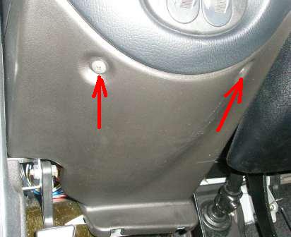

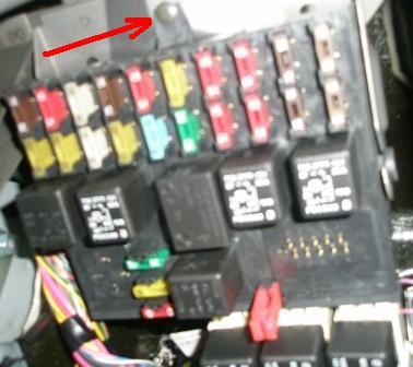

Снимаем декоративную накладку
Откручиваем винт крепления монтажного блока

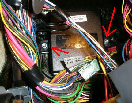

Отодвинем монтажный блок вправо и видим на стене нужный нам блок. Две гайки под ключ "10", легче открутить головкой с длинным удлинителем.
Вытаскиваем блок вниз

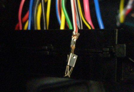

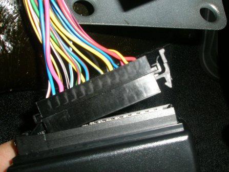

Снимаем разьем
И вот он наш разьем

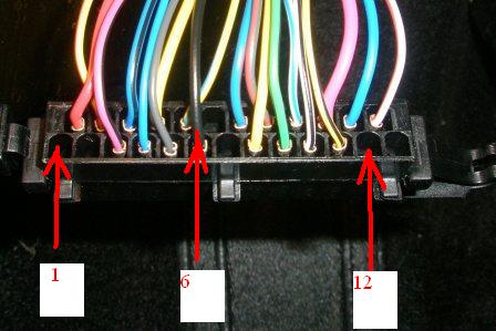

Вот распечатка разьема
Подключение
№ Цвет провода Назначение, адресация
1 -
Вход внешнего датчика удара или объема (Не используется)*
2 К выключателю блокировки дверей в блоке переключателей
3 К-Line. К Кл.71 Контроллера ЭСУД, Кл. 18 АПС-6
4 Соединяется с массой при закрывании двери водителя
5К элементу обогрева заднего стекла
6 Черный Масса
7 К выключателю блокировки дверей в блоке переключателей
8 В комбинацию приборов, к индикатору АПС-6
9 Соединяется с массой при открывании капота. C ВК подкапотной лампы
10 Соединяется с массой при открывании задних дверей
11 Соединяется с массой при открывании правой передней двери
12 -
Выход 12V питания внешнего датчика (Не используется)*
13 -
Не используется
14 Импульс +12V, закрывания всех дверей и багажника
15 /Голубой К кл. 14 АПС-6
16 Голубой с Черным К левому указателю поворотов
17 Импульс +12V, открывания дверей пассажиров
18 Импульс +12V, открывания двери водителя
19 Импульс +12V, открывания замка багажника
20 К клемме «15», через предохранитель F 9, в монтажном блоке
21 "-" Реле звукового сигнала
22 Соединяется с массой при открывании двери водителя
23 К постоянному плюсу через предохранитель F5, в монтажном блоке
24 К правому указателю поворота
25Соединяется с массой при открывании багажника
* Подходит обычный датчик удара от любой сигнализации (Alligator, Saturn, Clifford, A.P.S.).
+12В подключаем на 12 контакт; корпус - на 6-й; сигнальный провод (на нем появляется масса в момент активности) подключаем на 1-й контакт.
При обычной постановке на охрану "Калина" теперь реагирует и на удар по кузову (гудит гудком и моргает поворотниками). Аналогично можно вместо датчика удара подключить датчик объема (например, одноуровневый MMS-1).
Также можно подключить пейджер: +12V передатчика пейджера на 12 контакт, минус на 21 контакт.

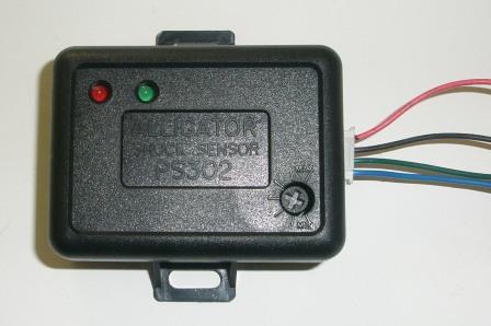

Вот к примеру датчик удара сигнализации " Аллигатор"
Распечатка его разьема
Красный - +12 В
Черный - "масса"
Зеленый - основная зона
Синий - предупредительная зона.
К гнезду " 1 " разьема блока ЦЗ соеденить либо зеленый, либо синий.
Распечатка разьема блока взята от "Калины", выводы соответствуют, цвета проводов с РШНивой разные. Вот ссылка http://chiptuner.ru/content/usp_norma/

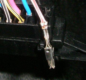

" мамы" стоят такие ( т.е нужно купить такие)

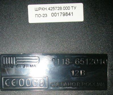

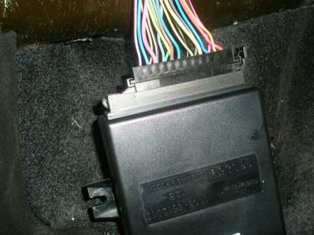

Allin, а черная коробочка это новый блок управления дверями, в который засунут функционал сигналки?
Номер у нее какой ? В смысле стоит от Калины или у нас своя с префиксом 2123...

Извинения за качество - темно было..
А можно уточнить, может у них название есть? А то я купил на рынке колодку для магнитолы, как сказал продавец "евро". Там "мамы" ну очень похожи, но когда полез к блоку, оказалось, что чуть больше. Не подошли... Или где их купить?
Сообщение Добавлено: 16 сен 2009, 11:30
    830
  •  2881
  •   14
  •  30 май 2005, 09:58
  •  Пермь
BBA, если у тебя есть старый неисправный блок питания от компьютера или переходник от такого блока, то раскурочь там разъёмы, должно подойти. :smile_nod:
Сообщение Добавлено: 28 сен 2009, 19:57
  •  143
  •  20 мар 2009, 20:20
Ух ты! Я думал тему вообще забросили... Я уже подключил, всё работает. Разъём оказался такой, какой я купил, правильное название ISO ( кажется ). только там хитрость. Цитата отсюда: http://www.lkforum.ru/showthread.php?t=2221&page=25
ИСО клемма подходят 100%. Есть еще более простые разъемы такого же размера с раздвоенными усиками. Они однометаллические, но тоже подходят. Чтобы всунуть\высунуть клемму нужно сделать небольшую экзекуцию с разъемом нормы. Разъем состоит из двух половинок. Вдоль разъема есть три защелки. Их нужно "отщелкнуть" и сместить миллиметра на три две половинки относительно друг друга в направлении перпендикулярном направлению проводов и длине разъема.
Только тогда можно будет вставить клеммы в свободные гнезда.
