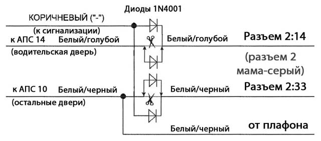

Вопрос по концевикам дверей...как на шеви-ниве подключают сигналку к концевикам дверей...говорят есть 3 варианта...нужен самый простой...что б сигналка работала естественно от всех дверей и желательно задержка выключения света

overle, "как на шеви-ниве подключают сигналку к концевикам дверей"
например, вот так:
http://www.chevy-niva.ru/viewtopic.php? ... f2083e89b4

больно мудрено а попроще?
Асбест писал(а):
А не проще ли заехать к установщикам сигналок?
Вот более простой вариант :smile_wink:

так куда подключить коричневый провод,господа?...на сигналке есть функция задержки постановки на охрану чтоб обойти вежливую подсветку

overle, Если нет желания сделать правильно, а есть желание "отделаться", тогда к бело/черному проводу, идущему от плафона.
