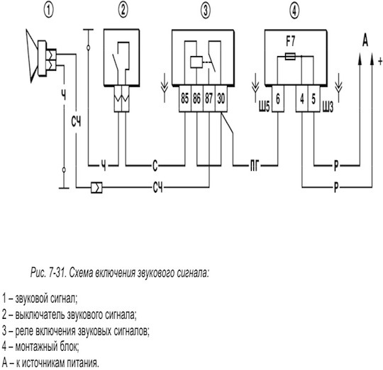

Спасибо. Датчик получается подключить не проблема, а как быть с сиреной? Я так понял что просто снять провода с клаксонов и подключить на сирену...и как добиться чтобы пискнула в такт мигающим габаритам при постановке на охрану?

Не с клаксона снимай, а с сигналки новый провод кидай, а то при нажатии на кнопку звукового сигнала у тебя сирена выть начнёт, а это уже чревато. :

Обоснуй почему : Цепи клаксон -> кнопка и клаксон -> 21 контакт должны быть развязаны . Может я ошибаюсь , но масса на 21 контакте появиться только когда блок в режиме охраны . Или я что то путаю ? Соответственно если разорвать цепь клаксон -> 21 контакт , почему должна включиться сирена при нажатии на би-би ?
Масса на клаксоне есть всегда, на него подаётся плюс с 30 контакта релюхи при нажатии кнопки сигнала, поэтому простое перекидывание провода на сирену даст тот эффект, о каком я писал... :
См. контакт 4 колодки № 14 на схеме и контакт 4 колодки 3 плюс реле сигнала 6 на второй схеме.

Погоди зачем все усложнять . Воспользуемся проводом идущим от 21 контакта блока в реле . Оторвав его от реле , и подключив к сирене . И все .
Как я понимаю масса на управление реле приходит с двух мест , с кнопки на руле и с 21 контакта блока сигнализации.
