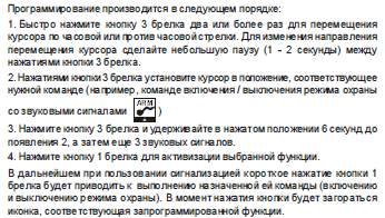

Доброго времени суток.... Ребята, подскажите... Проблема вот в чем: не стала работать постановка/снятие с охраны по первой кнопке на брелке, вместо этого включается функция диагностики/тестирования (температура, срабатывание, зажигание и т.п.)... А когда третьей кнопкой ставлю курсор в меню на постановку/снятие, то со второй кнопки все работает нормально.... А брелок секунд через пять опять сбрасывается с коротким гудком (курсор встает на место диагностики).....

для програмирования 1 кнопки )выбери иконку нота 2) нажми 3 кнопку и не отпускай до появления 3-х сигналов после отпусти и нажми 1 кнопку -програмирование окончено

Все.... заработало!!!!! Спасибо :smile_bigsmile:
ЧУТОК НЕ ТАК ТЫ ПОСОВЕТОВАЛ...Вот так - правильнее:
ХОТЯ И ТАК ВСЕ ПОЛУЧИЛОСЬ... :smile_bigsmile: :smile_bigsmile: :smile_bigsmile:
Всем удачных инсталляций!
