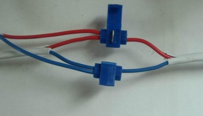

rediska писал(а):
Да вроде проверял все, все соединения нормальные
Ну так коннектор или нет? Чтобы не говорили, но такие коннекторы-зло, постоянно пропадает контакт из за разжатия пластины.

gera писал(а):
Ты человеку фотку этого коннектора покажи, а то пристал "он, не он"! :smile_bigsmile:
